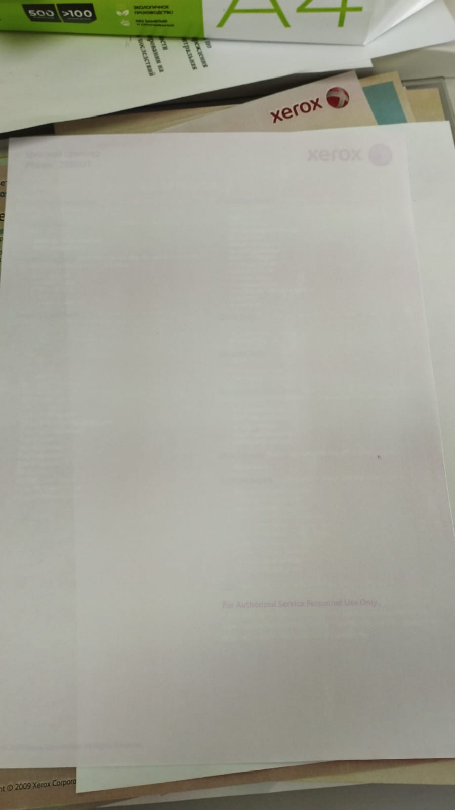

19.04.2023г. Привезли драм картридж(фотобарабаны). Заменил их. И сейчас печатает вообще ужас. Заливает тремя цветами фон https://disk.yandex.ru/d/HQLz44NaU3iTqg
Драмы Не оригинал?Если ничего больше не меняли, то ясно, откуда проблема.
Не скажу, что все неоригиналы плохие, но это лотерея.

Совершенно верно сказано. Драмы оригиналы отходили свое. А вот на той неделе поменяли на эти зеленые так вот началось всё

А вот еще вопрос какая то калибровка нужна после замены драм картриджей ?
Да так. Но еще делали сброс настроек до заводских(калибровки). До этого был желтый фон только
Принтере сам калибруется. Обычно при утреннем включении.
Да именно. Просто когда установили новые не оригинал. То немного желтил. А сейчас заливает вот так весь лист всеми цветами
Но сейчас залезли глубже в системное меню и теперь лист белый весь. Какие обычно цифры ставят на АТС ? 061 ошибка
Не понял вопроса.
Не понял вопроса.
Залез в системное меню(меню администратора ) и там залезли в настройки датчиков УВД. И сейчас тупо белый лист с и немного видно малиновым цветом полосы
