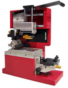

не всё конечно просто- я утрировал..краску двухкомпонентную Марабу GL, она стойкая к мытью.
просто если вдруг у кого желание возникнет-можно и на ручках, на зажигалках, брелках и прочем делать.
Правда не на коленке...у меня для этого есть тампостанок ручной и засветочна камера.

- tic400.jpg (9.9 КБ) 338 просмотров
- tic-177h.jpg (17.83 КБ) 338 просмотров
