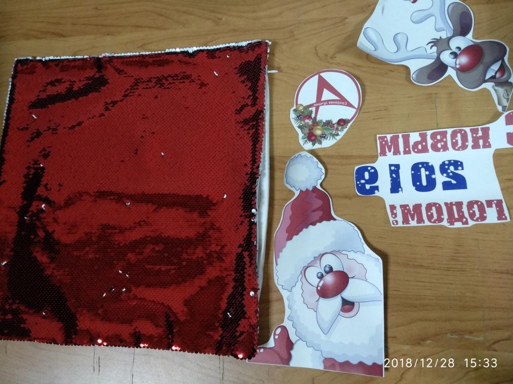

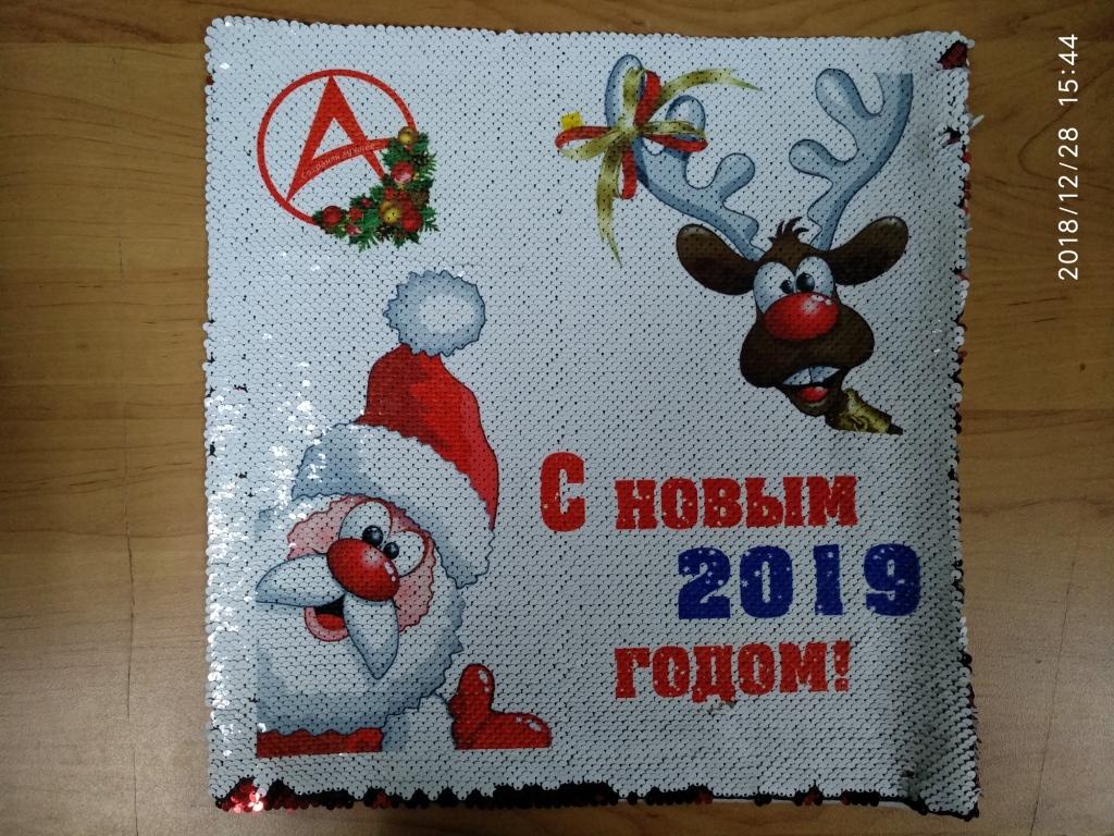

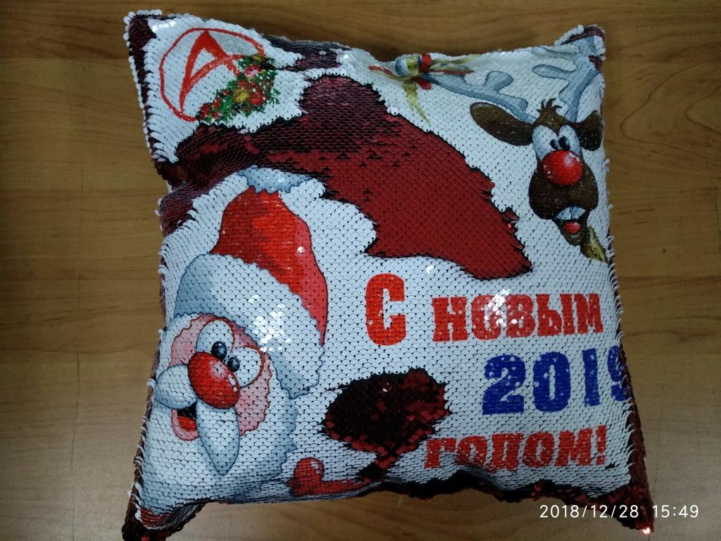

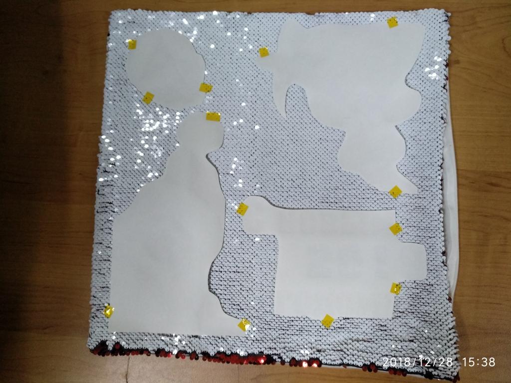

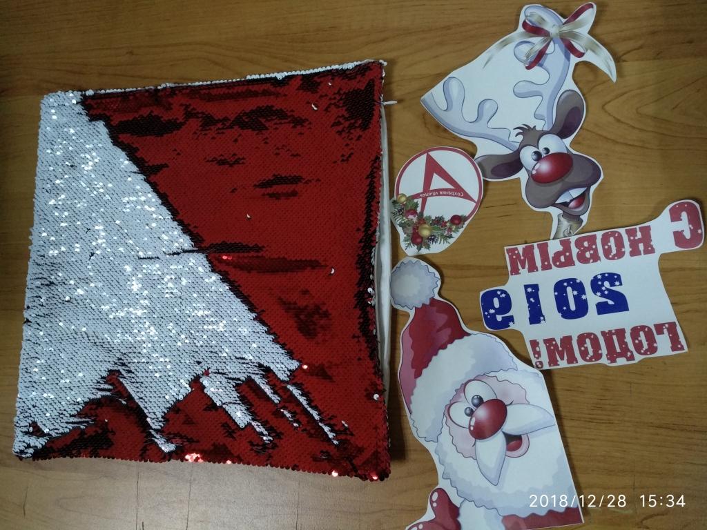

Всем привет!
Chernov Александр, получили вчера наволочки, реагируют клиенты хорошо....
Правда получили с опозданием под самый Новый год, хотелось бы раньше но так вышло.
Ну и собственно результат.

Avtor, у нас 99% это фото, такие картинки (векторная графика) как у вас, мы делали пару штук. так вот, при перевороте пайеток, они "разъезжаются", появляется эффект размытости, вылазит не прокрашенная часть пайетки - это все не очень нравится людям. вот основные претензии к нам. я не говорю, что все так реагируют, но достаточно большая часть клиентов не довольна результатом. Кстати, вы попереварачивайте отпечаток пару раз и поймете, про что я говорю. только наволочку натяните на набивку.
ну и еще есть ряд брака, но он имеет частный характер. на части подушек ОЧЕНЬ плохо переворачивается пайетка. т.е. она как получсчищенная рыбная чешуя торчат в разные стороны. это и невнимательность оператора приводит к деформации пайетки при запекании (тупо мнутся прессом). так же, есть подухи, на которых уже замяты. какой то цвет быть "вывернут", т.е. белый был "лицевой", что тоже давало некий эффект.
