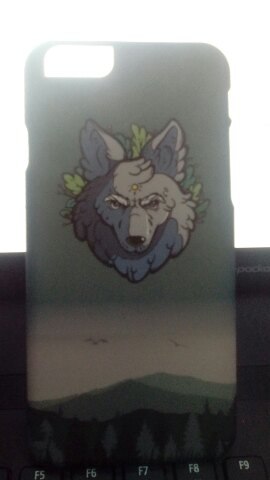

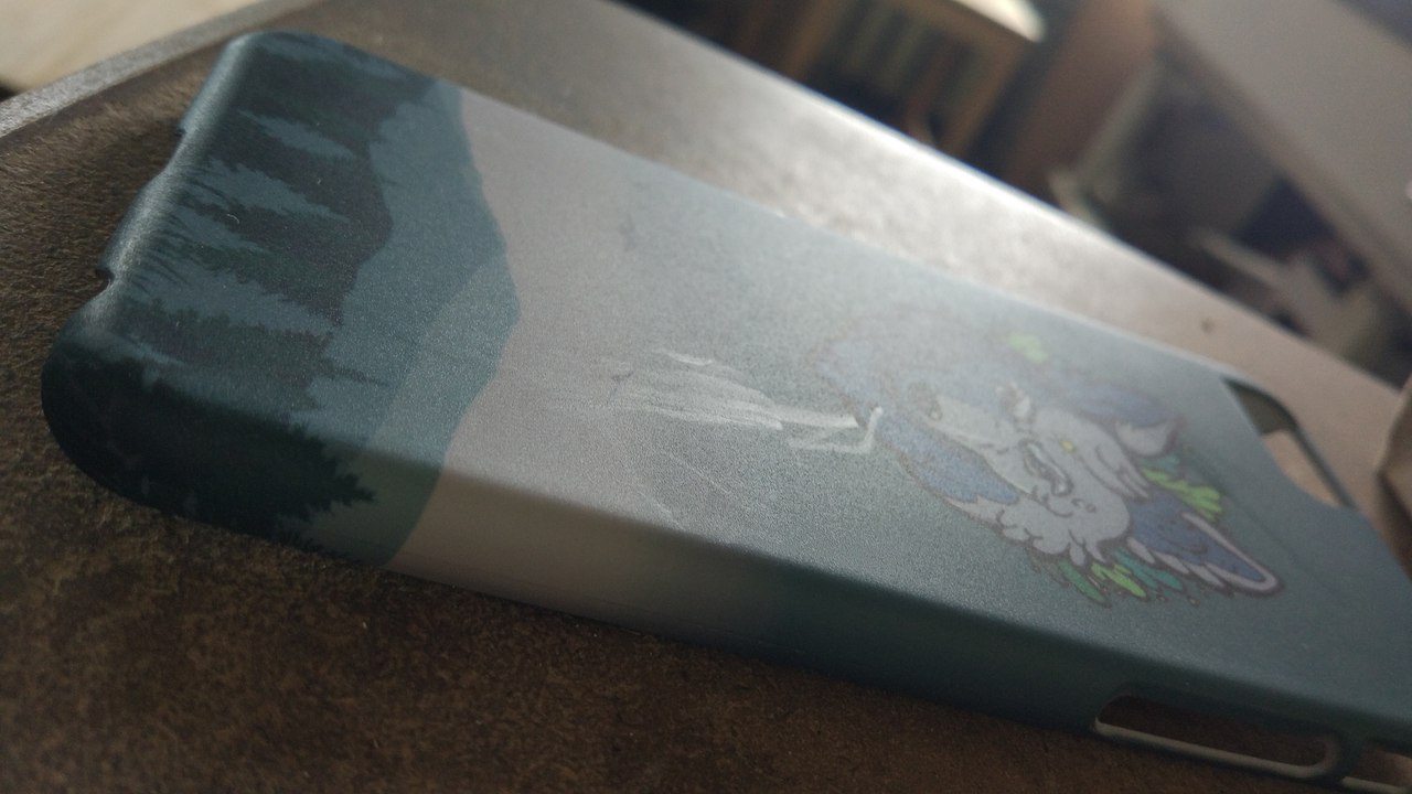

Всем здравствуйте, Возникла такая проблема: на чехле после сублимации появляются разводы (сам рисунок ровный, ощущение, как будто на чехол сверху лаком каким-нибудь капнули и пытались стереть). На заготовке этих разводов нет. Была версия, что это из-за недопросушенного отпечатка, но с пролежавшим на просушке целую ночь листом произошла та же история. Была версия, что в процессе приклеивания заготовка с отпечатком слишком активно елозит по столу, но судя по видео, ни у кого не получается сделать это без малейшего лишнего движения. Сталкивался ли кто-нибудь с такой проблемой раньше? ИзображениеИзображение

zuykee заготовки такие или сами ставите. На белом цвете их увидеть сложно

heckfymus писал(а):zuykee заготовки такие или сами ставите. На белом цвете их увидеть сложно
а что вы имеете в виду под "сами ставите"? Пыль с отпечатка сдувается, чехол по нему не елозит. Я не совсем представляю, могут ли быть еще какие-нибудь способы оставить такие портаки на чехле. Ну и заготовки сами проверяются на свет. Иногда на них действительно есть похожие потертости, но на готовом чехле разводы могут появиться в другом месте.

zuykee писал(а):а что вы имеете в виду под "сами ставите"?
то и имею в виду, что сами ставите. После запекания, пока чехол еще горячий на раз-два можно поставить, не прикладывая совсем никаких усилий. Может в форме для остывания немного елозит, может пока скотч пытаетесь отлепить, или еще как-нибудь

heckfymus писал(а): может пока скотч пытаетесь отлепить,
Я ваш вечный должник, спасибо) Иначе бы и не обратил внимание, как я ногтями бумажку с отпечатком поддеваю)

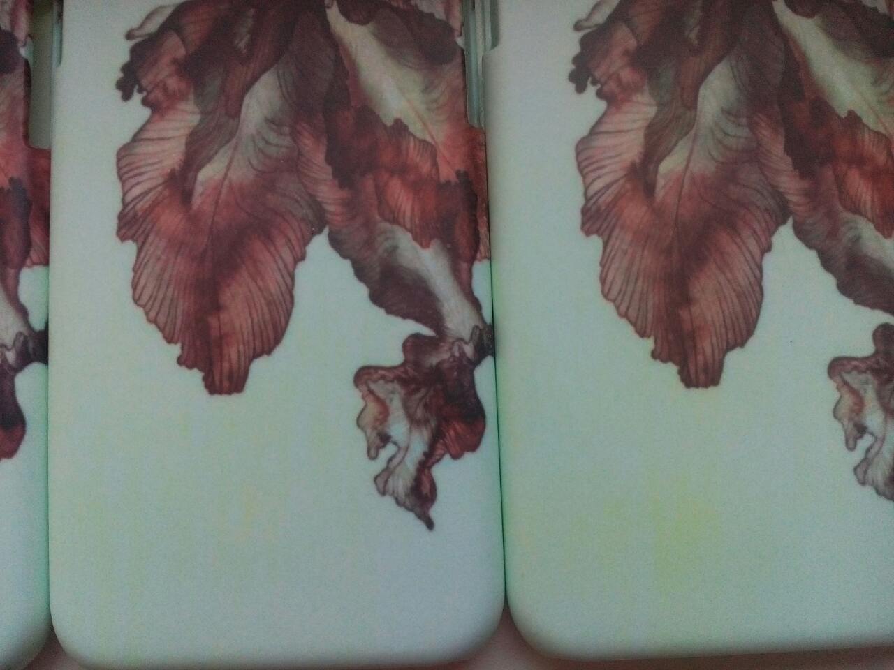

ОксанаMON
Сообщения: 5
Зарегистрирован: 04 авг 2017, 17:17
Печать на чехлах IPhone в "3D вакуумном" прессе.
Непрочитанное сообщение ОксанаMON » 07 авг 2017, 14:14
Здравствуйте!может кто подскажет,что может быть причиной этих желтых пятен? Раньше все было хорошо,запекали при 170 темп., и 400 сек ( 3Д мини термопрес st 1520),меняли температуру и время,где менее выражено,где более..но все равно с желтыми пятнами ,и только на одной стороне!
