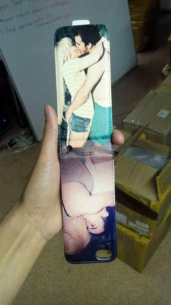

katem2 писал(а):Есть также чехлы книжечки из искусственной кожи и крышкой из полиэстера
Кто нибудь видел в россии такие , а то спрашивают у нас в городе вообще ни у кого нету , по сайтам лазил тоже (...Или это только из китая везти?

tneilk писал(а):Кто нибудь видел в россии такие , а то спрашивают у нас в городе вообще ни у кого нету , по сайтам лазил тоже (...Или это только из китая везти?
У нас есть, в Китае) Можем привезти без проблем. Такие есть еще на айпэд 2,3,4 и айпэд мини, есть 2 разновидности. Также есть обложки на паспорт такого же типа разных цветов. У нас новые образцы в офис пришли, вчера была фотосессия , сейчас картинки обрабатываются и прайсы для выкладки на сайт.
