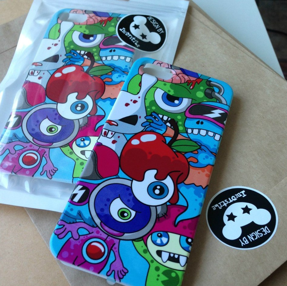

igori
Сообщения: 22
Зарегистрирован: 18 ноя 2013, 18:24
Откуда: Воронеж обл
Печать на чехлах IPhone в "3D вакуумном" прессе.
Непрочитанное сообщение igori » 26 дек 2013, 23:59
Интересно
Это сублимация или прямая печать?

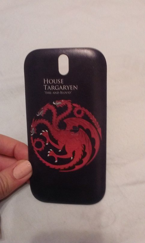

igori
Сообщения: 22
Откуда: Воронеж обл
Непрочитанное сообщение igori » 27 дек 2013, 00:01
Вот еще, из этой темы.

milokhin
Сообщения: 405
Зарегистрирован: 08 май 2013, 07:34
Откуда: москва
Непрочитанное сообщение milokhin » 27 дек 2013, 09:10
igori писал(а):Интересно
а это сублимация или прямая печать? просто белый цвет на черном чехле??
