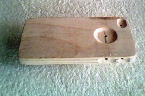

А такой молд я изготовил за 15 минут, когда пробовал наносить изображение на чехол. Затрат "0", и загнуть его не возможно. :D

Добрый день. Возникла идея сделать молд из гипса. Взять готовый чехол/бампер - залить гипсом, и потом использовать в работе. Никто не пробовал такой вариант?

chuvaka4x писал(а):Добрый день. Возникла идея сделать молд из гипса. Взять готовый чехол/бампер - залить гипсом, и потом использовать в работе. Никто не пробовал такой вариант?
молд должен быть металлическим, т.к. он нагревается быстрее чехла и доводит чехол до нужной температуры, при которой и происходит термоперенос

Судя по посту выше, он может быть и деревянным. Думаю, Александр делал на нем вполне нормальные чехлы.

chuvaka4x писал(а):Думаю, Александр делал на нем вполне нормальные чехлы.
Чехлы получились нормальными. Выкладывал здесь фото. Делал просто для эксперимента. На заказ чехлы не делаю.
Я и Юрий наносили изображение на крышку унитаза. Здесь тоже есть фото. Никаких мет. молдов не надо. Он в никаком переносе не "участвует". Просто держит форму изделия, и не позволяет ей деформироваться.

АЛЯ писал(а):Он в никаком переносе не "участвует".
я имел в виду, что металл нагревается гораздо быстрее пластика и далее переносит тепло на пластиковый чехол, что сильно уменьшает время самого процесса

Вы писали:
heckfymus писал(а): доводит чехол до нужной температуры
Значит участвует. :)
heckfymus писал(а):сильно уменьшает время самого процесса
В физических величинах можете сказать на сколько. :?
Если предварительно разогреть оснастку, то уменьшает время переноса. Если оснастка холодная, то наоборот увеличивает, т.к. приходится тратить время на разогрев металлической оснастки.
