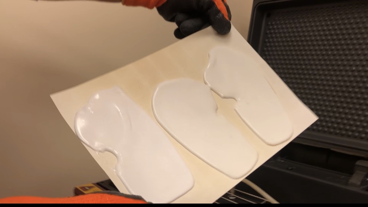

Какой пластик используется для сублимации?
Вот что происходит с обычным PP пластиком при температуре 170 градусов. Насколько я понимаю чехлы для телефона сделаны из другого Пластика, Типа PET
