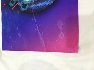

Сегодня сделал ТТ, днём... вечером вышел на улицу и чутка в дождь попал.
Итог на фото!
Что такое? Пошли разводы на пленке и стала отклеиваться сразу. Делал при 150 градусах и 20 секундах.

Вот фотка, к первому сообщению не прикрепилось.

Все эти ТТ на бумажной основе да водными чернилами - полная фигня. Только как сувенир на один-два раза.

Т.е если на повседневен делать, то вообще не подойдёт? Да и в принципе любые ТТ? Или может есть что то, что можно на чёрные футболки и на долго?

Все, что для бытового струйника, однозначное г. Хорошо держится трансфер, напечатанный экосольвентом. Лично проверял, износостойкость отличная. Но тоже броня. :( Плотная, грубая.
Из нормального можно рекомендовать шелкуху и прямую печать. Но там стоимость входа не малая.
