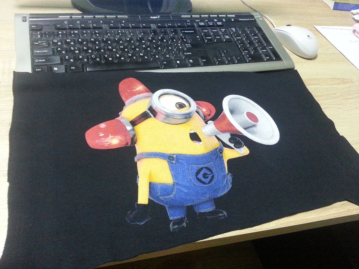

Перенос делал на белую Siser P.S. Film.
Перенос термопленок
Непрочитанное сообщение vendor » 30 авг 2014, 17:20
vendor писал(а):Перенос делал на белую Siser P.S. Film.
Результат выглядит вот так:
А это то, что осталось на бумаге:
Первый прижим - 165 градусов и 10 секунд - убираем подложку с плёнки.
Второй прижим - 165 градусов и 20 секунд - сублимационный перенос.
Чернила Durafos. Бумага IST.

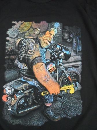

Непрочитанное сообщение kosta » 30 авг 2014, 20:04
да уж...теперь понимаю-почему...а тут вот такое делают ... :)

Непрочитанное сообщение kosta » 30 авг 2014, 20:34
нет-не имеют, но для сравнения почему бы и нет.
