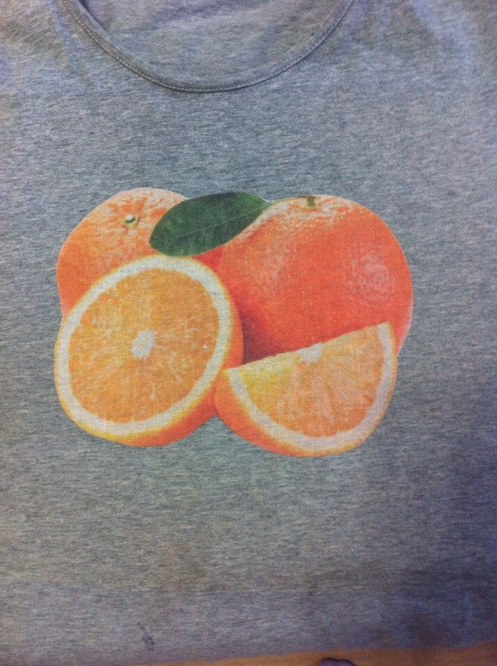

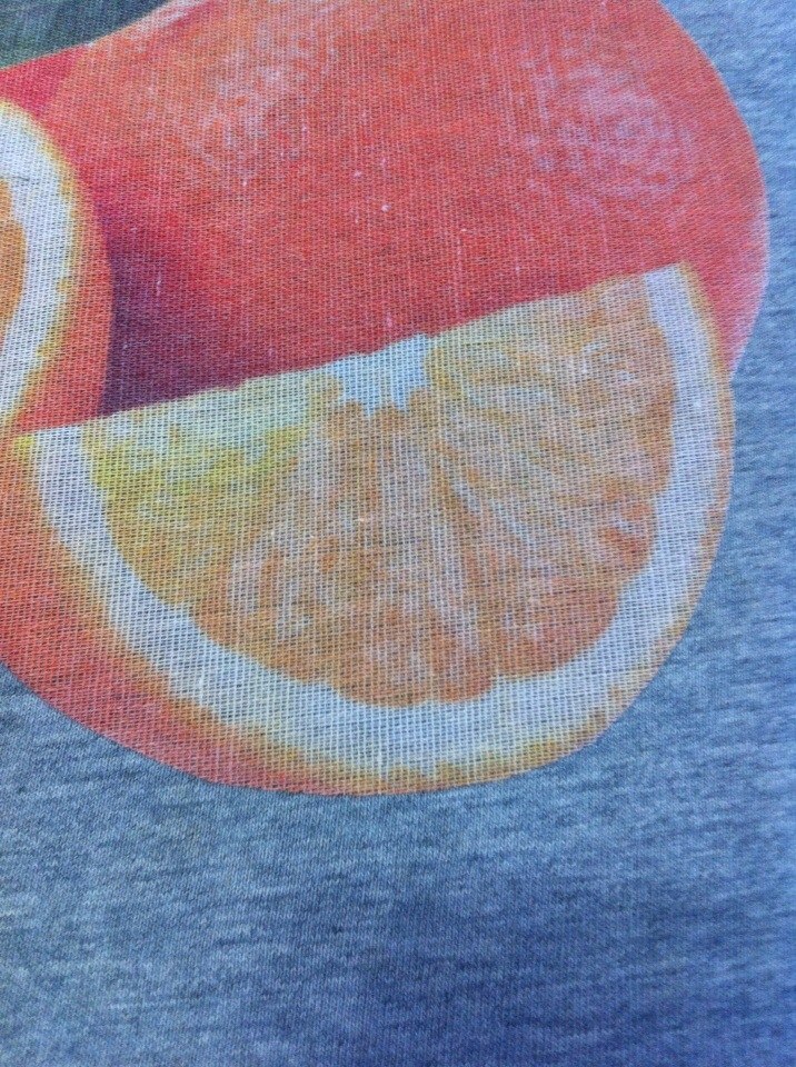

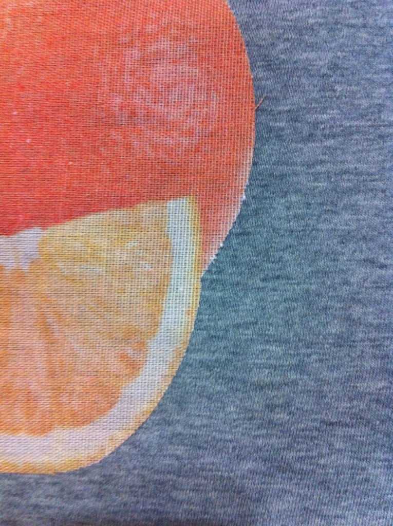

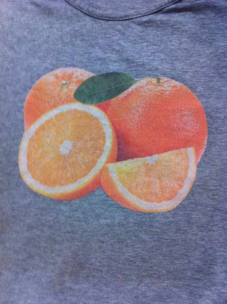

Сегодня я сделала рисунок на свою футболку (дублерином для манжетов) он был белый, на ощупь плотный. Был еще в магазине мягче, но он был кремовый (не решилась брать).
В принципе результатом довольна. Есть несколько замечаний: толстый брать не стоит (на футболке грубовато) зато прямо в принтер засунула и все. Вырезать перед переносом. По другому думаю смотреться будет не очень, т.к. не вырезать края ровно

Завтра заказчица будет смотреть. При распечатке на ткани рисунок выглядит тускло, после переноса расцветает, но все равно не сравнить с переносом на ткань (синтетику). Хотелось бы попробовать еще на дублерине который мягче. потом отпишусь и по мере носки футболки тоже буду следить за рисунком и надежностью.

Nasy дублерин держится на ткани не надежно. Желательно оверложить (надеюсь правильно сказал :D ).
Nasy
Сообщения: 322
Зарегистрирован: 04 июл 2013, 21:33
Настоящее имя: Настя
Откуда: Мурманск
Дублерин
Непрочитанное сообщение Nasy » 03 апр 2014, 22:40
Видеоглаз писал(а):оверложить
это обработать края? как это повлияет на надежность крепления?
Дублерин
Непрочитанное сообщение Yrii » 03 апр 2014, 22:51
Nasy писал(а):как это повлияет на надежность крепления?
Вообще то здесь на форуме кто пользовался, писали что держится хорошо.
