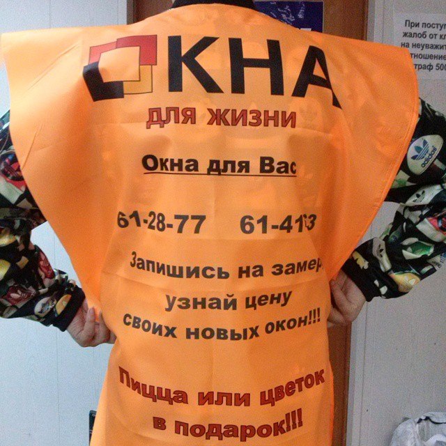

Господа, профи, подскажите чем лучше на сигнальных жилетах (лимонные, оранжевые такие) трансфер делать? Так, что б бюджетно, но и стойкость (логотипа, например) была хоть какая-то...

Дешевой китайской, в зеноне продают, экономфлекс, она хоть толтовата, но держится нормально
Но она без клеевого слоя и пробовать всй равно надо, как на жилетах синтетике держится, а можно и сублимацией

Сублимацией лучше

Пленка отвалится - они с сильной пропиткой обычно. Только если "краткосрочно" нужно

Т.е. лучше смотреть в сторону сублимации, как сказал AleXXXandro? Прошу не пинать - только изучаю тему :oops:

Для светлой ткани - да, сублимацию опробуйте. Только ткань сначала усадите, а то размыто может получиться местами.
Или пленку посмотрите для тканей с пропитками, но она обычно дороже простой и требовательна при нанесении.
Лучший способ, конечно, шелкографией сделать)

Мы несколько лет печатаем на спецухе плёнками, вроде всё ок. Единственное что - приходится брать толстые (виниловые?) плёнки иногда

Непрочитанное сообщение Денис Алексеевич » 24 мар 2015, 15:27
Big-Alex
1 спецодежда далеко не вся с пропитками
2 не отвалилось сразу - не значит, что не отвалится после машинной стирки хотя бы 600С
Big-Alex писал(а):приходится брать толстые (виниловые?) плёнки
наверное, ПВХ. Они и дешевле, но после стирок грубеют - для спецодежды это не критично...
Я так же использую для этого толстые ПВХ пленки, подобрав параметры переноса. Но у нас ткани с малым количеством пропитки. И все-таки механически пленка после первой же стирки далеко не так устойчива, как на х/б футболках. При желании можно посидеть и ногтем потихоньку оторвать, может и не с первого раза)

Однажды попались какие-то спецовки - пришлось с тонких на "толстые" плёнок прыгнуть, а так - всё ок, по 2-3 года держатся вроде (у меня эти же клиенты по несколько направлениям, полиграфия там, сувенирка,так что не "сделал и забыл", стараемся качественно делать).
Кстати, проблема однажды была при печати на поло зенонвских - чуть не сошёл с ума, не хотела отклеиваться от подложки плёнка (и на холодную и на горячую и на всякую).
