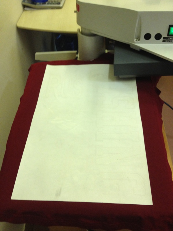

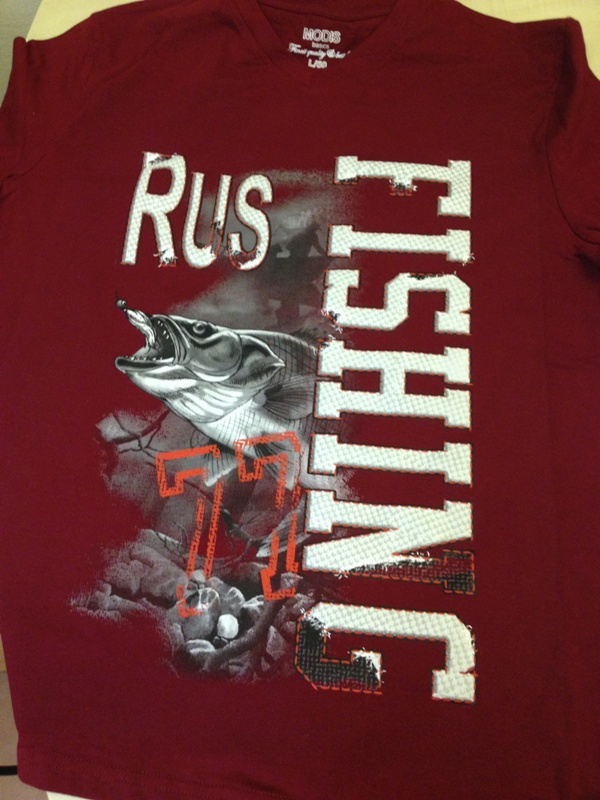

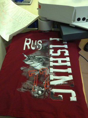

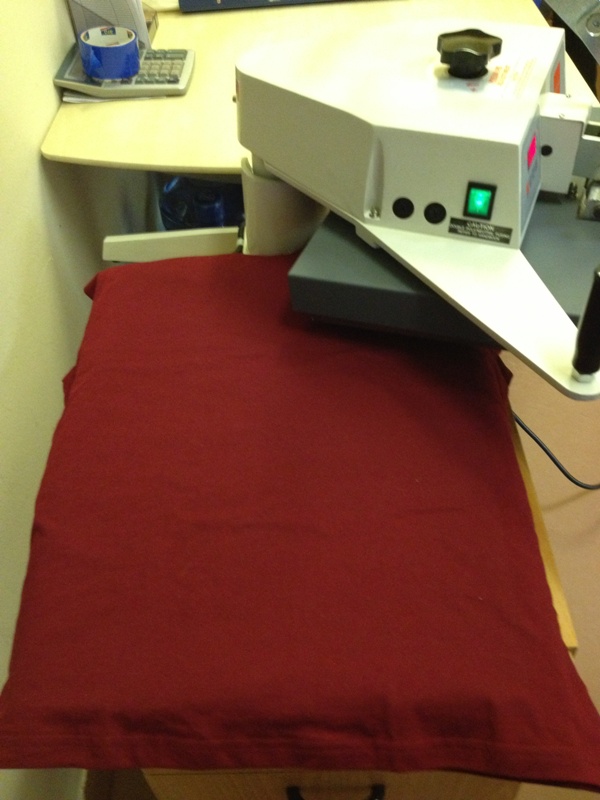

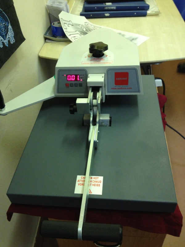

Лучше делать термотрансфер на светлое .Это намного прочнее чем просто перевести с помощью термобумаги и принтера .Или шелкография .Но это тоже самое что термотрансфер .Вот у этой термоаппликации реально фотографическое качество .Изображение А вот и сам процесс
Кладем футболку и выравниваем ее
Прогреваем термоаппликацию в течении 5 -7 секунд
Кладем термоаппликацию и закрываем термопресс на 6-8 секунд
Снимаем термоаппликацию
Термоаппликация готова
