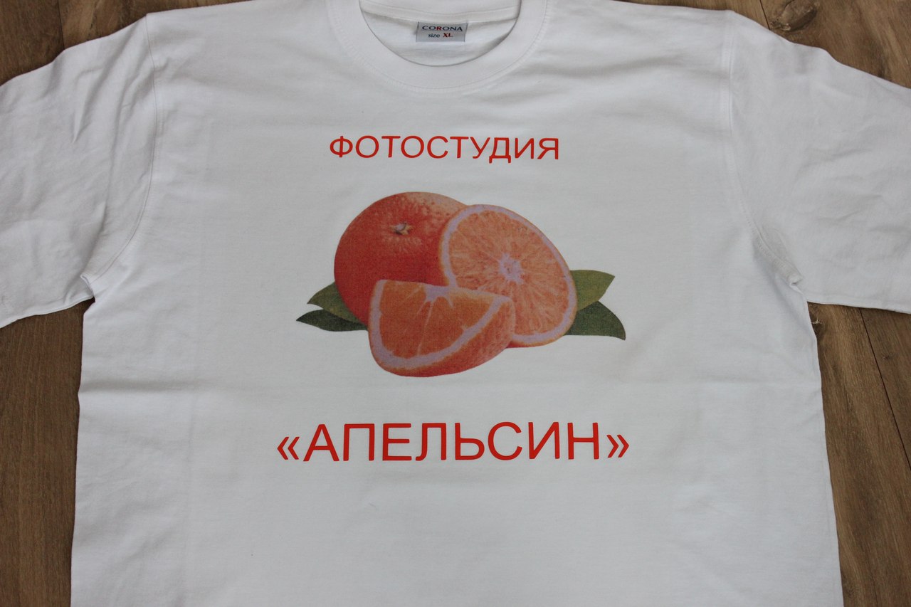

Непрочитанное сообщение Nasy » 11 апр 2014, 20:49
а вот кстати и футболка для клиента
надпись пленка, апельсины дублерин, футболка х/б

Непрочитанное сообщение Alex Trinity » 11 апр 2014, 20:50
Nasy писал(а):апельсины
Как настоящие 8-) :good:

Дублерин
Непрочитанное сообщение KNK » 11 апр 2014, 21:10
Настя, отлично!!!!!
Дублерин
Непрочитанное сообщение vendor » 12 апр 2014, 05:01
По исполнению - зачет! Но использовать живой апельсин в качестве графического сопровождения для фотостудии... Не вижу креатива и полета мысли, который хоть как-то давал понять, что это не простая студия с кучей фотиков. Как-то так...
