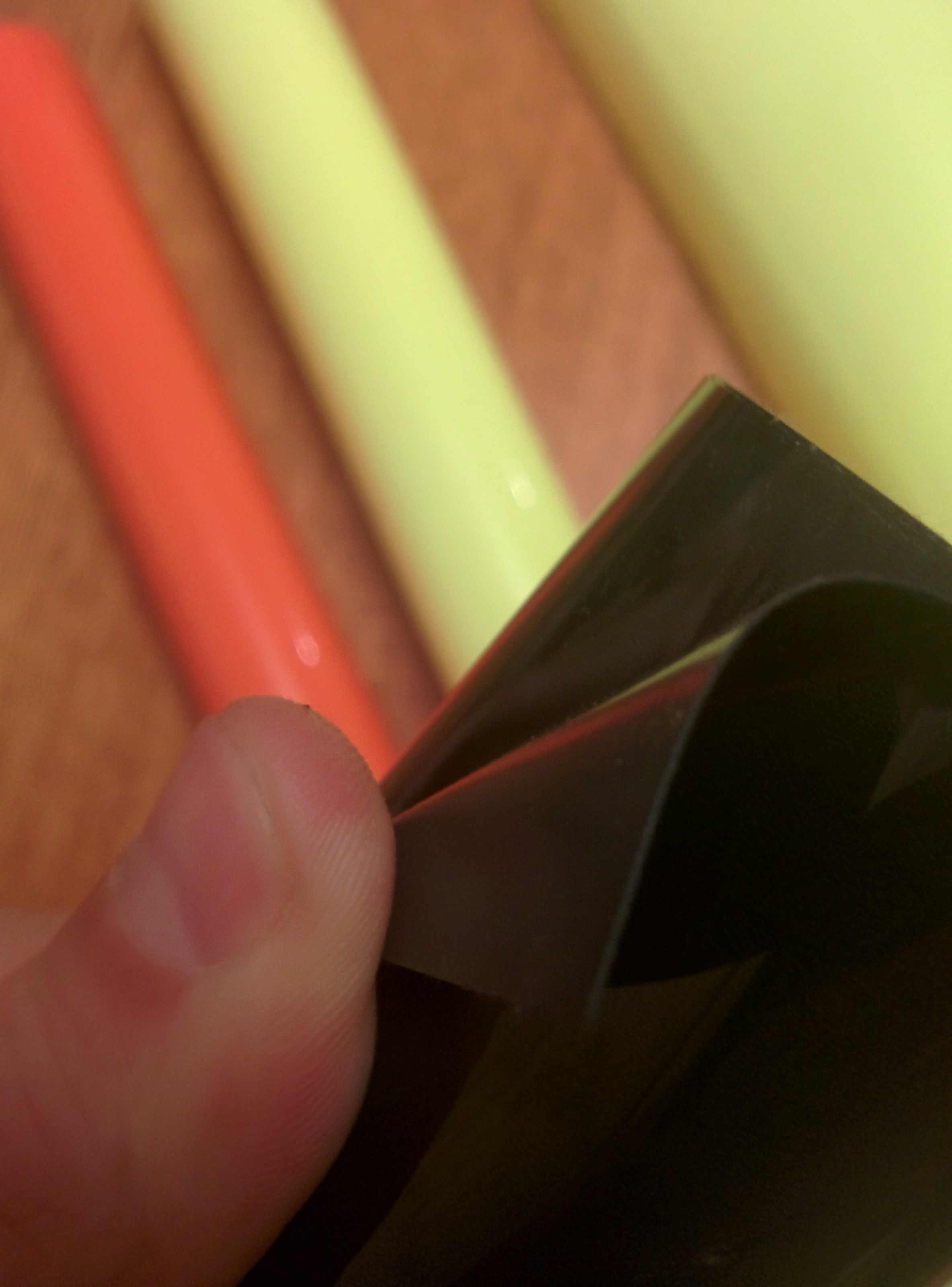

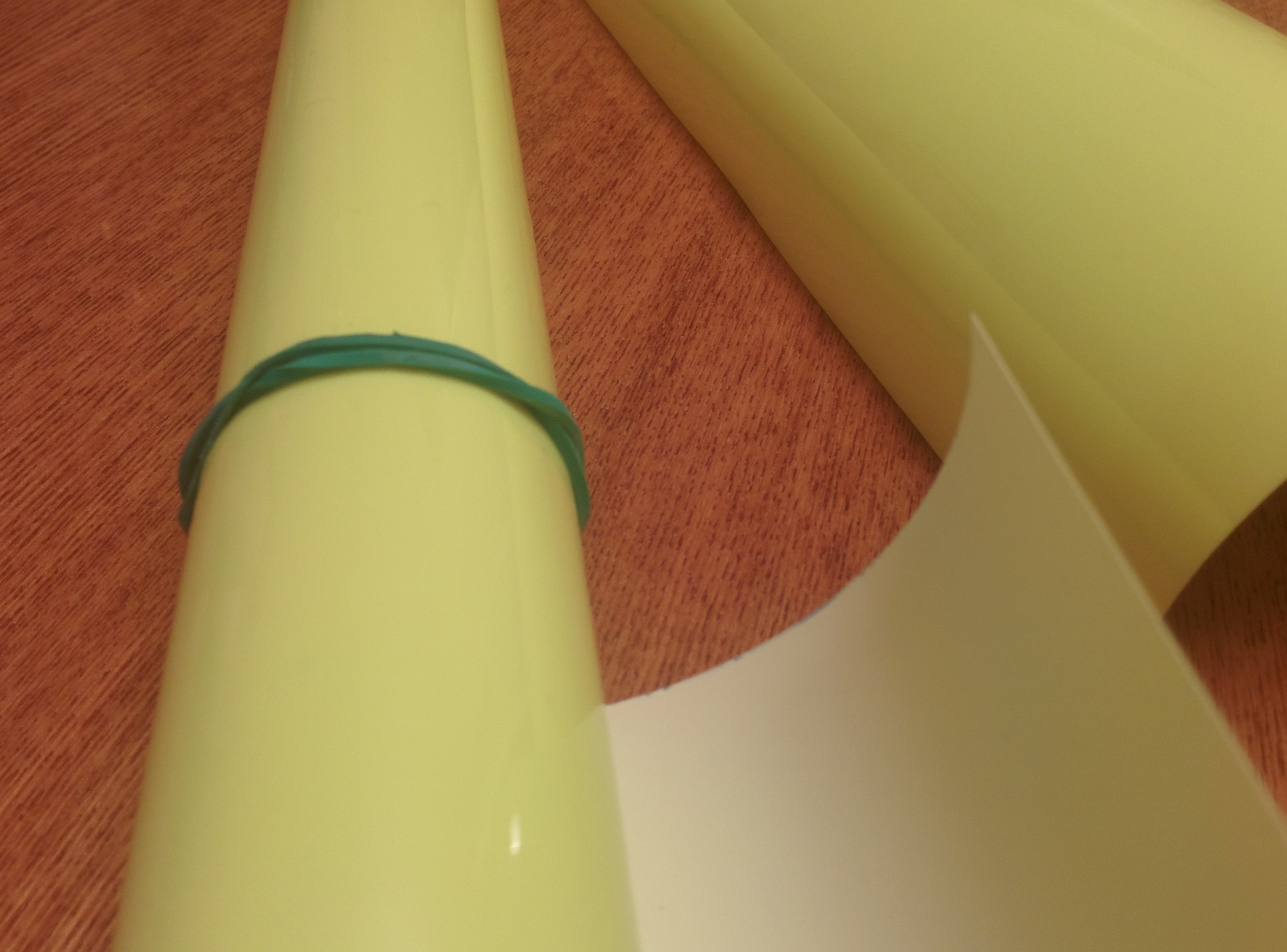

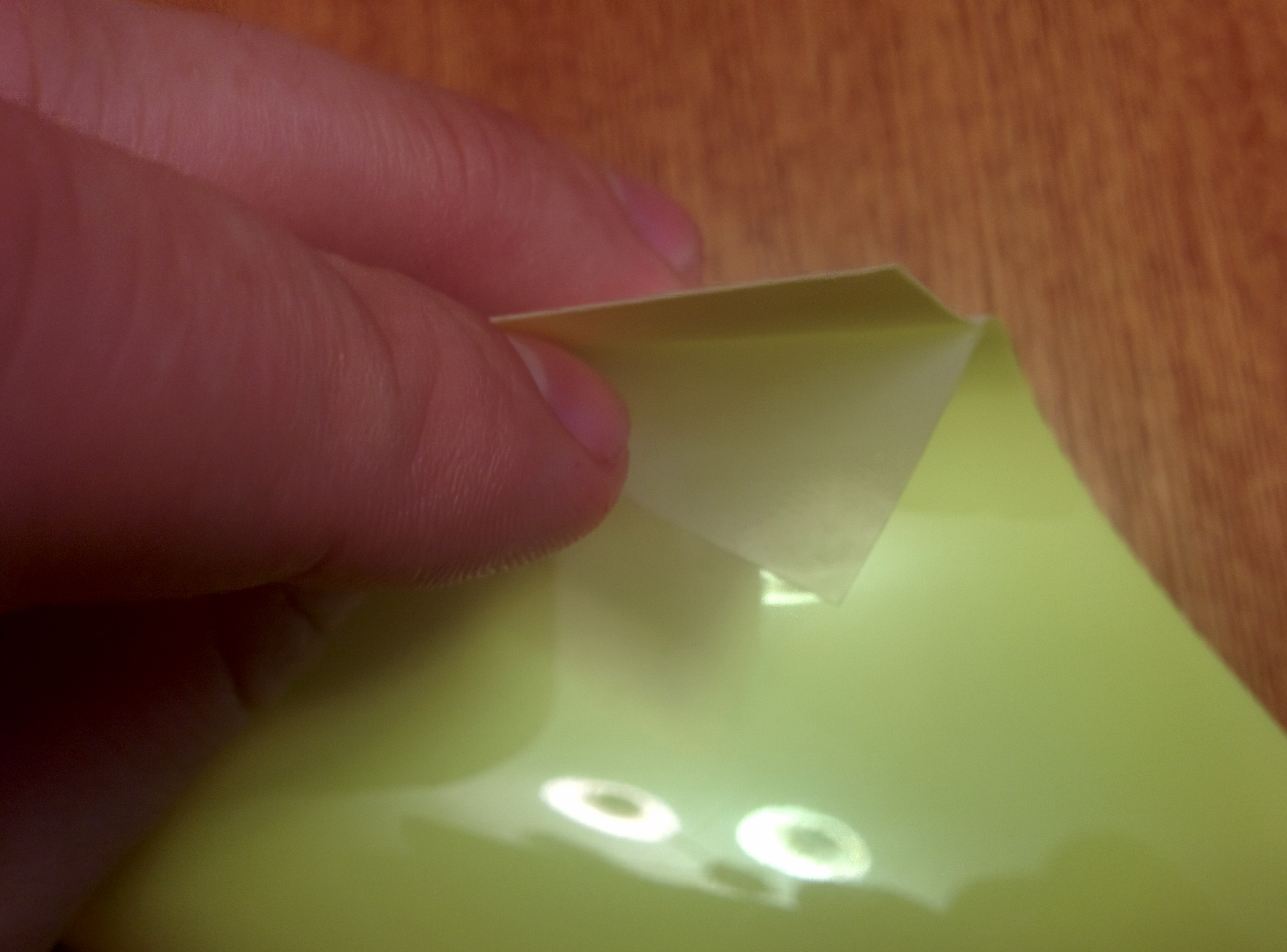

Досталась пленка для термотрансфера, сказали, что для текстиля, но ни параметров, не что это за пленка ни кто не знает. Помогите опознать.

да как её так определишь...
ширину рулона замерь, толщину сравни с известными...
отрежь небольшие кусочки и привари при стандартных 1600С и 15-20 сек., потом проверь как лучше снимается - на горячую или холодную, посмотри какая она - матовая или глянец...
монтажка с клеевым слоем или нет
может у нее клеевой слой вообще не снаружи, а под своей монтажкой - может она под печать...

pulsar для резки.
Глянецевая монтажка, пленка матовая. Ширина 51,6 см. Клея нет. Монтажка сверху, как резать ее? Рулон наоборот выворачивать что лиДенис Алексеевич писал(а):матовая или глянец...

Саша, потрогай подложку, клей на ней есть? Очень похожа на Econoflex. Толстая виниловая (резина) и без клея на подложке. Перенос 150оС и 10 сек. Подложку снимать на холодную.
160 и 20 сек для нее много, клей растекается и по краям выдавливается.
Если не гладкая, а бархатистая, то действительно может быть флоком.
Придется выворачивать. Резать как обычно - подложкой вниз.Kingoff писал(а):Монтажка сверху, как резать ее? Рулон наоборот выворачивать что ли

да, мне по ширине рулона и отсутствию клеевого слоя на подложке тоже напомнила дешевые ПВХ пленки.
А что значит намотка обратная?
Какая разница? рулон перевернул на держателе и режь
