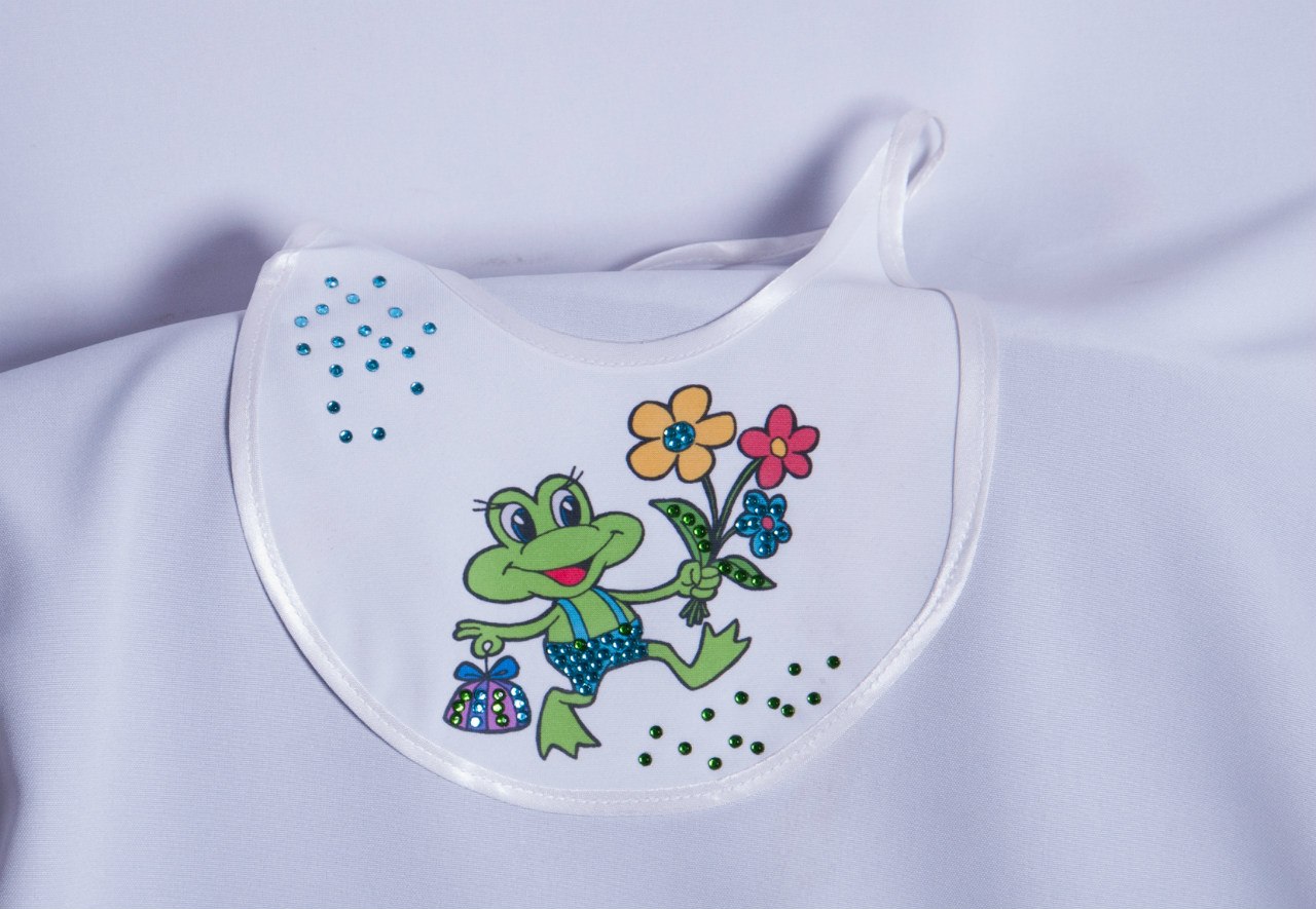

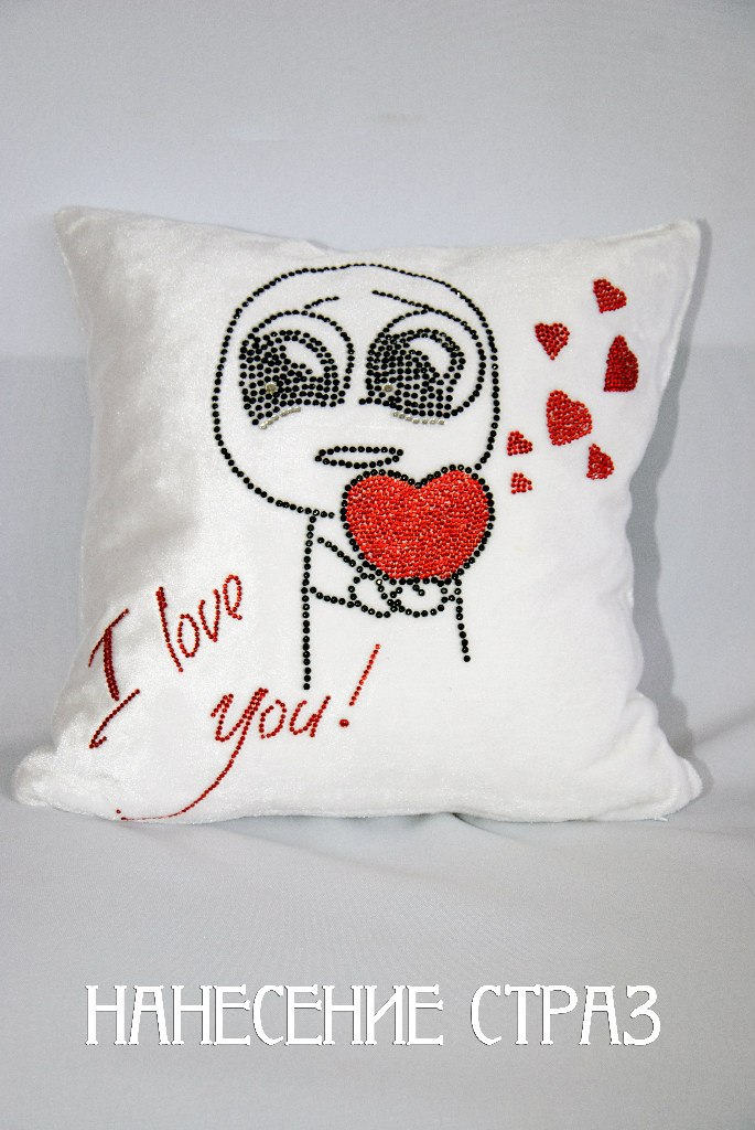

Замечательная идея соединить нанесение изображения с элементами страз. Есть сложности в этом методе нанесения, для выполнения технологического процесса требуется плоттер, программа специальная, которая преобразит изображение в шаблон для вырезки страз, в интернете довольно много информации и видео уроков по технологии, но что делать тем, у кого возможности пока ограничены, и как я понимаю большинство на этом форуме работает в домашних условиях. Все же, можно этим заняться дополнительно по мере обычных человеческих сил. Показываю некоторые изделия изготовленные просто в ручную, если интересно опишу как это делала я. Клиенты и на такое добро нашлись.

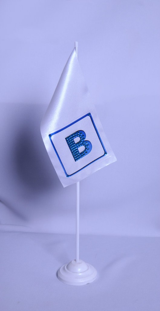

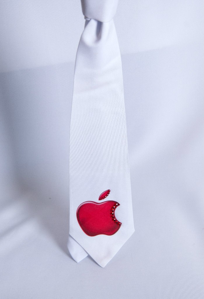

А вот еще, это была первая проба
