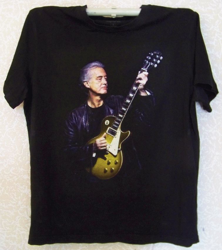

Меня больше всего интересует другой вопрос. Много людей просит сделать тёмные футболки. Но я понимаю что с моим оборудованием это мало вероятно. А как можно без докупки режущего плотерра и т.д реализовать? Что бы принтер не менять и краски.
Термотрансфер и т. Д
Непрочитанное сообщение kosta » 05 июн 2018, 19:34
и меня это оооооччччень интересует.
knokrf
Сообщения: 52
Зарегистрирован: 10 май 2016, 20:37
Откуда: Подольск
Непрочитанное сообщение knokrf » 08 июн 2018, 19:27
Да просто. Заказать печать с резкой на терсотрансферной пленке у тех кто печатает сольвентом. Можно и без резки. Печать на пленке квадратного метра не более 1000 рублей (чаще меньше). В квадратный метр можно вписать достаточное количество рисунков, что бы та тыща окупилась. Клиентам конечно придется не много подождать пока вы соберете рисунков на лист, но если будет оборот.....
Непрочитанное сообщение kosta » 09 июн 2018, 00:06
о...замечательно, всё так просто. И такое смогу сделать таким способом?
knokrf
Сообщения: 52
Откуда: Подольск
Непрочитанное сообщение knokrf » 09 июн 2018, 21:51
kosta писал(а):о...замечательно, всё так просто. И такое смогу сделать таким способом?
К чему такие вопросы? Вы такую одну для клиента сделать сможете по цене до 10-12 долларов? (это вместе со стоимостью футболки)
