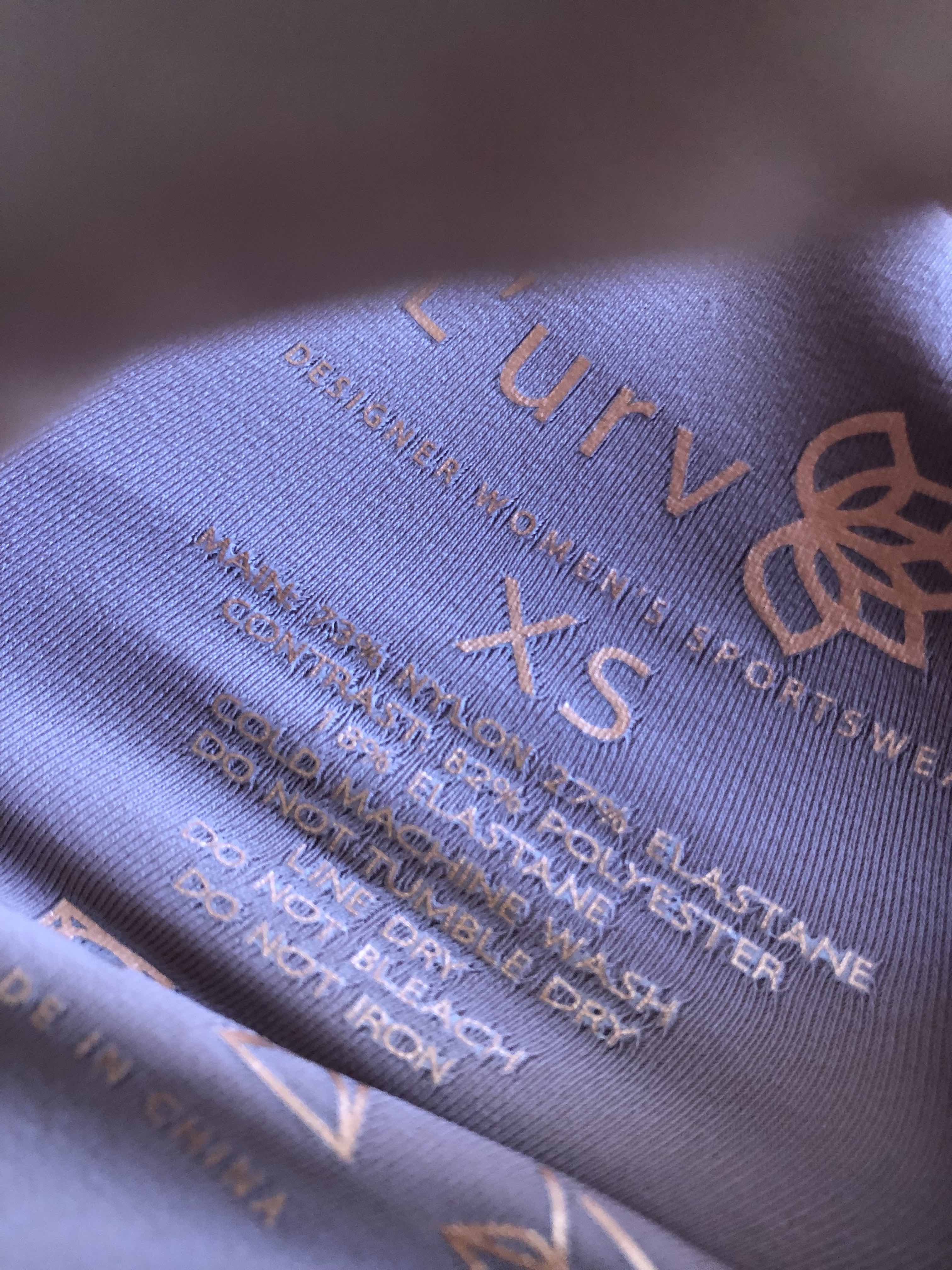

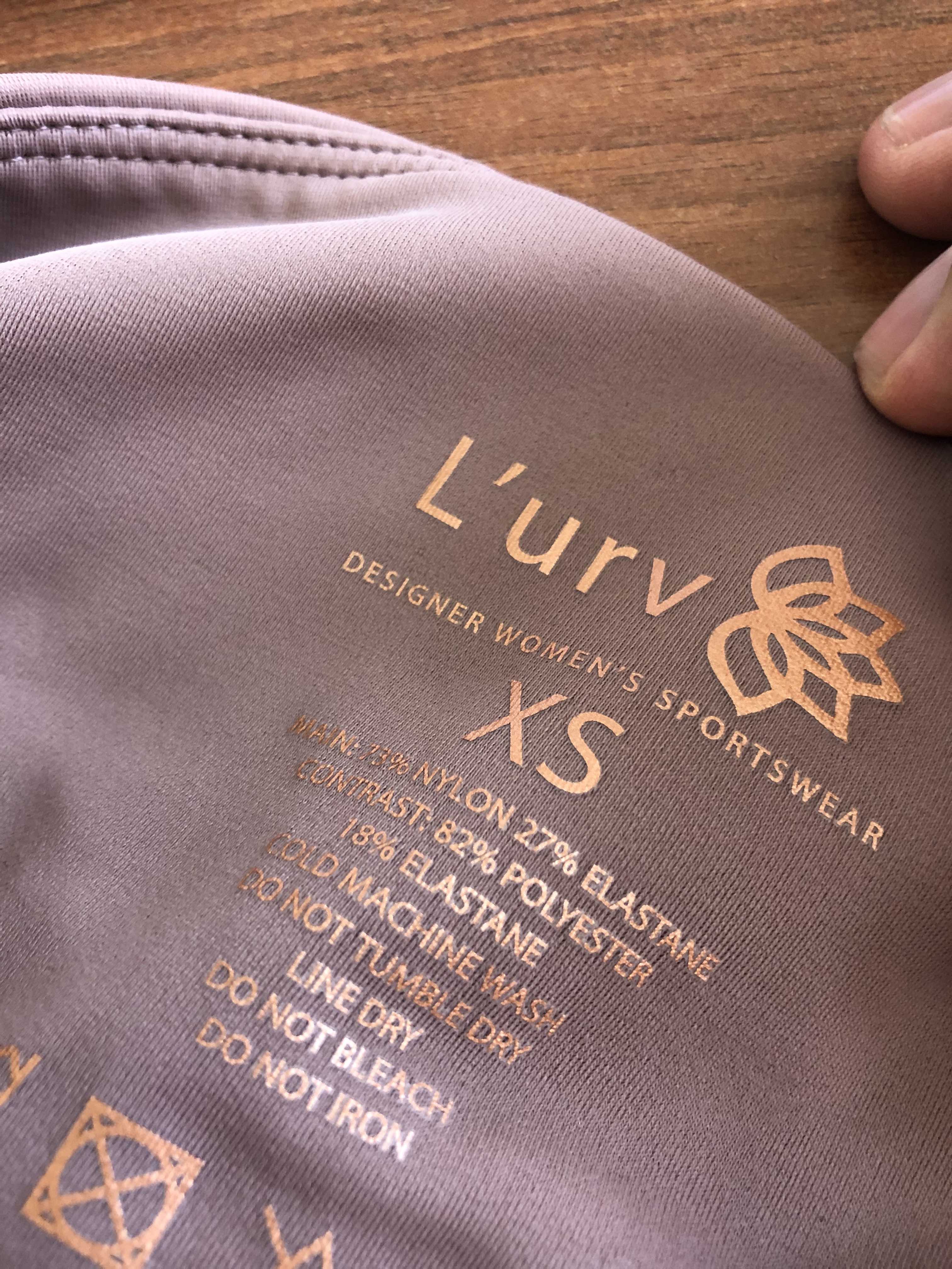

Добрый день, Друзья!
Ткань бифлекс (спортивные лосины) нанесены очень мелкие детали, видно что пленка, только не можем понять, что за технология. Вокруг букв мелких еще клеевая основа какая-то (держаться очень круто). Это клей вылазит так или это какая-то специальная подложка. (что за пленка и как ее так прессовать?)
Помогите, пожалуйста, разобраться. Прессуем тонкие буквы на бифлекс, при растяжении тонкие края отходят. (а вот эта технология держит на ура!)
Фото прилагаю.
Буду очень благодарен, за помощь!

Непрочитанное сообщение dunduk60 » 26 июн 2019, 07:15
Возможно термотрансфер сделанный методом шелкографии т.к. клей только там может немного вылезать за край.

Помогите определить технологию нанесения (с клеевой основой)
Непрочитанное сообщение Chernov » 26 июн 2019, 07:17
это шелкуха в 2 прохода - база (праймер) + краска.
Непрочитанное сообщение Денис Алексеевич » 26 июн 2019, 17:27
однозначно! :D
Непрочитанное сообщение dunduk60 » 26 июн 2019, 21:17
На сколько мелкие клей есть порошковый есть жидкий краски есть как минимум трех производителей вы все пробовали, может краска латексная какая как для воздушных шариков нужно все методы пробовать
Непрочитанное сообщение Chernov » 27 июн 2019, 06:36
Sergey559 писал(а):
26 июн 2019, 19:40
Друзья, у нас есть своя шелкография. и термотрансфером мы такой эффект добиться не можем. Сшишком маленькие элементы, и не тянется так термотрансфер.
Еще сфоткаю выложу пару примеров аналогичной технологии, может они помогут определить.
позвоните в АТД и поговорити с их технологом. Вам подскажут сетку, праймер и краску для лайкры или что там у вас.
если вы нк используете праймер-подложку, тоту вас вряд ли что то получится.
я сомневаюсь, что этоттермотрансфер, тем более, порошком тут и не пахнет, может конечно печатали по силиконизированной бумаге, а сверху ложили клей и переносили... мы так на пуховики ляпали логотипы трехцветные.

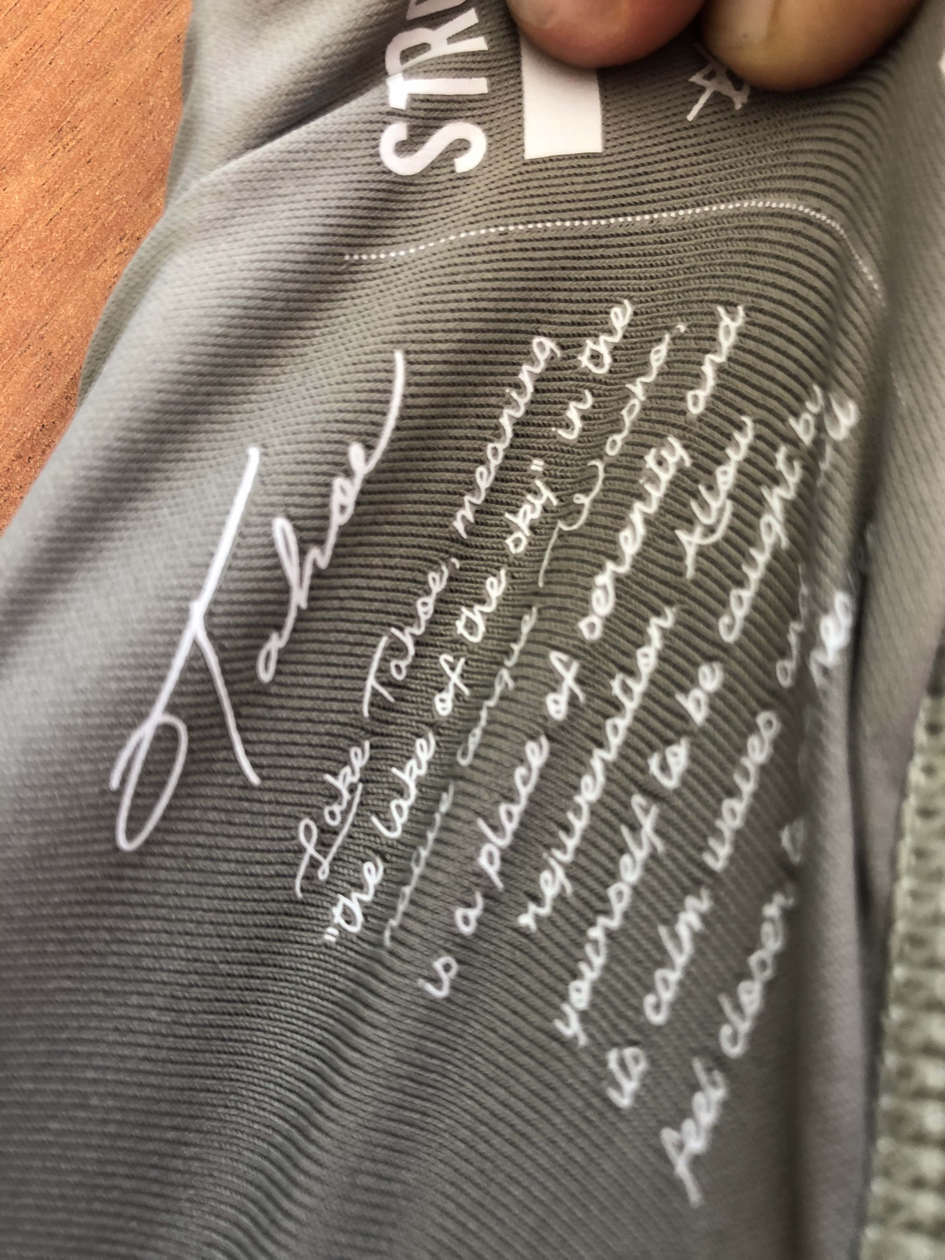

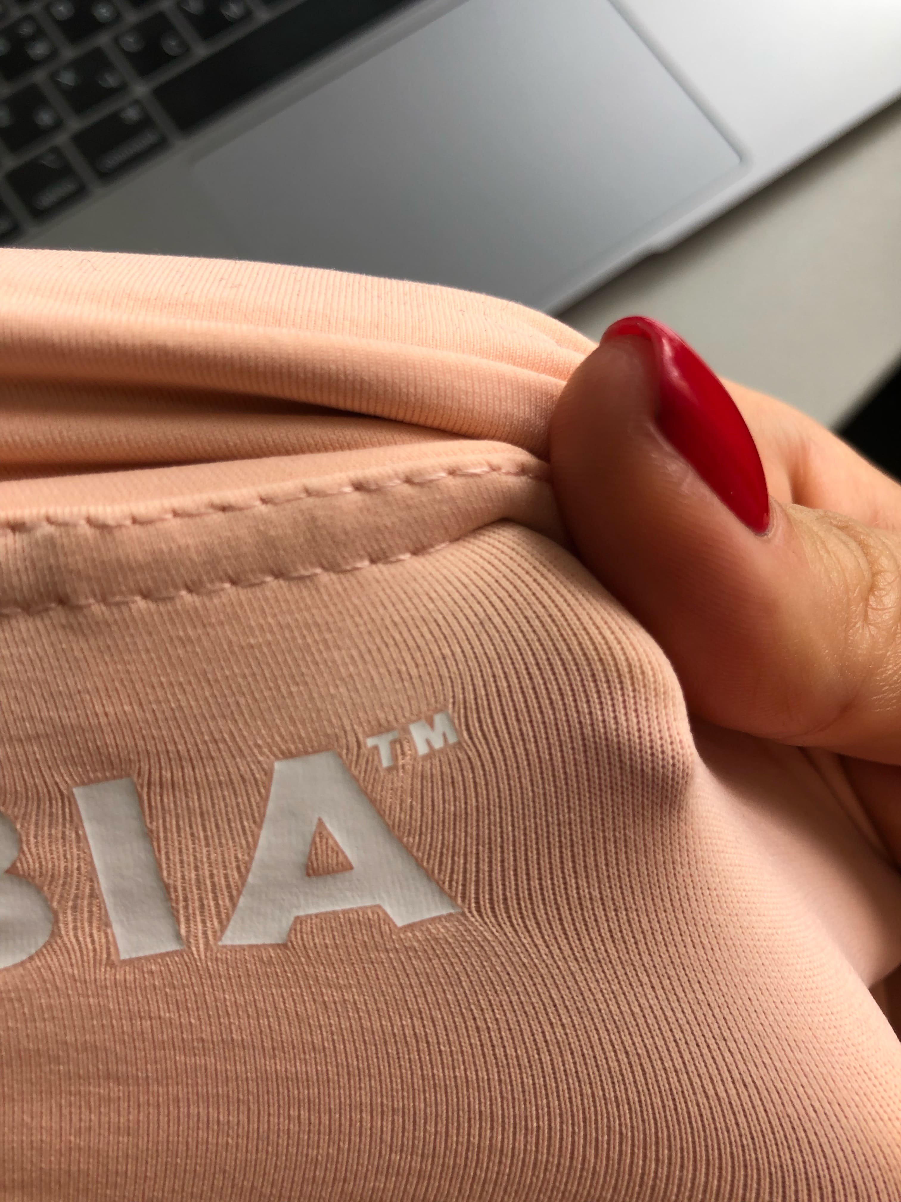

Непрочитанное сообщение Sergey559 » 27 июн 2019, 12:41
Вот еще несколько примеров такой технологии. Оооочень мелкие и тонкие буквы, держатся на бифлексе (который тянется) очень крепко и хорошо.
Непрочитанное сообщение tbrend » 27 июн 2019, 13:19
Futbitex примерно также бирки печатает на футболки свои. Похоже на наклейки шелкографные, но не совсем понятно из чего
