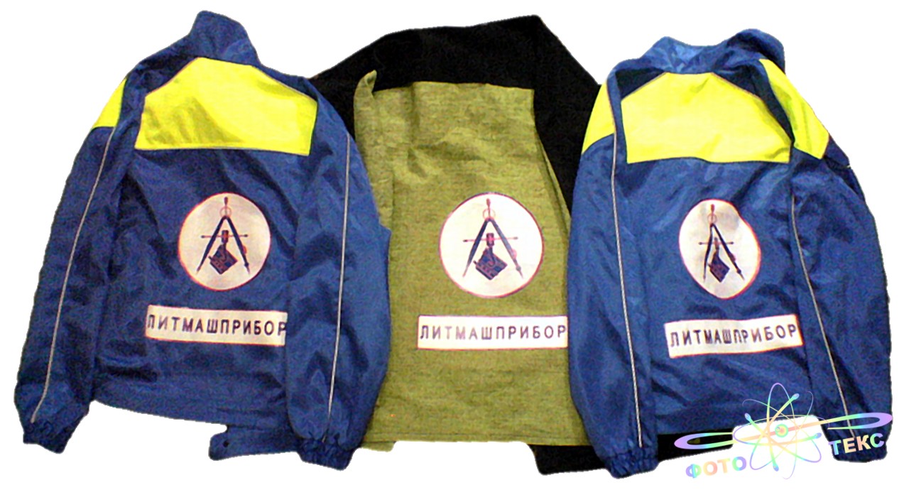

Вариант: пропитанные ткани, могу сходить на завод и сфотографирповать на рабочем данную одежду через три года. У сварщиков они долго живут:
Фотография сделана 13 марта 2011 года. Термотрансферная бумага из инф листа фототекс п.п 43.
