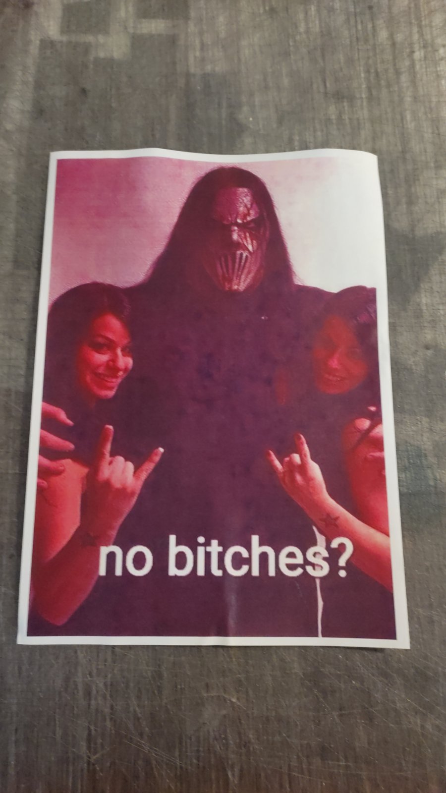

Всем доброго дня. Подскажите каким образом возможно решить проблему с уходом в красный цвет. Предыстория - на напечатанных листах с краю начали оставаться красные полосы (при том только в том случае, если с того края была печать, если край был белым, картинка была на белом фоне и не доходила до того края - никаких следов не оставалось)... путем перестановки фотобарабана - выяснилось что цвет полос меняется, и я просто заменил фотобарабан на новый... после этого и появилась такая ситуация - полосы пропали, но черный цвет начал уходить в красный (коричневый оттенок какой-то).. попробовал в настройках на компьютере при печати уменьшать красный цвет но ничего не изменилось... от чего это может быть и как это можно исправить?
