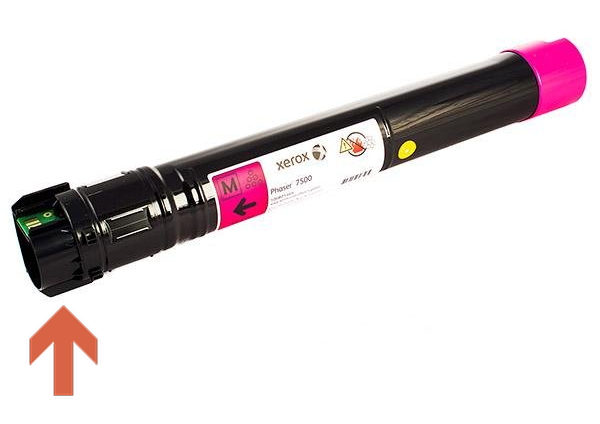

kamerzator писал(а):тонер я засыпаю без воронок,просто выкручиваю мешалку по часовой стрелке на четверть оборота (получается что канал с чипом на нижней противоположной стороне дверцы с отверстием для засыпки тонера.
Можно на картинке показать что снимаете и куда засыпаете тонер? Знаю, что как-то крышку снимают, но я побоялся сломать ее без знания куда лезть.

Будет время сниму видео, ну там впринципе ничего сложного: Выкручиваем на четверть оборота по часовой стрелке крышку с мешалкой(со стороны мешалки где шестерня), получится что посадочное место чипа будет с противоположной стороны отверстия для тонера в низу, легкими покачиваниями туда-суда вытаскиваем крышку,без разгона дабы не просыпать тонер, после засыпки, таким же макаром вставляем ее и проворачиваем обратно до щелчка.

kamerzator писал(а):Выкручиваем на четверть оборота по часовой стрелке крышку с мешалкой(со стороны мешалки где шестерня)
Ничего там не крутится. Ни по часовой ни против. :unknown:
Вот про эту крышку речь?

Непрочитанное сообщение kamerzator » 16 авг 2016, 11:25
да! странно, у меня крутятся, может немного усилия надо? неужели картриджи разные. Поначалу возможно они трудней идут,но должна откручиваться,там резьба есть, как раз со стороны где на вашем рисунке стрелка,при прокрутке,полозья противоположные чипу должны совпасть с отверстием для засыпки, я не думаю что картриджи запаивать начали, я этому научился у мексикосов,они аналогичную процедуру проводили с фазером 7800,но видео чет не найду ихнего.

kamerzator, получилось открутить. Только вот здесь ошибка:
На самом деле ПРОТИВ часой стрелки, если смотреть на шестерню от мешалки. Немного усилия и поддалась.

да не уточнил, я наоборот смотрел))и как вам такой полет? засыпка стала проще?
