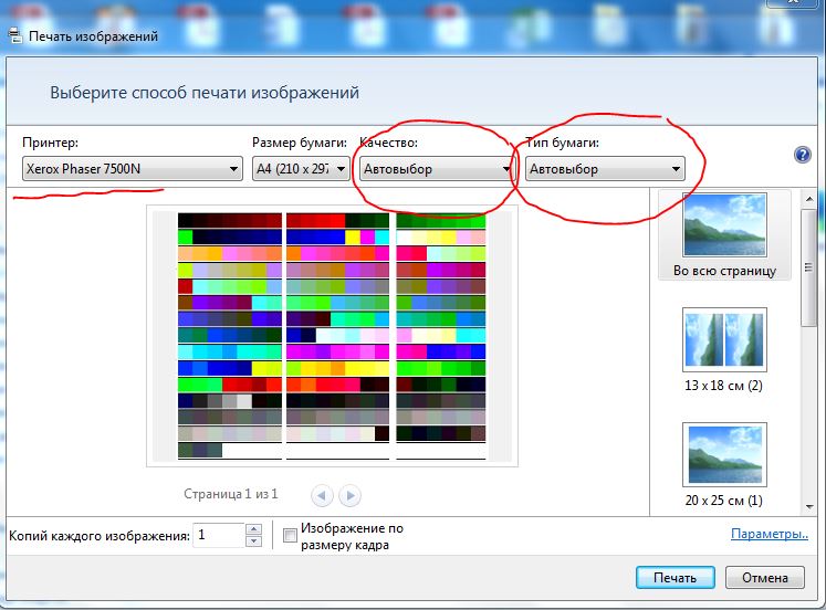

Принтер Xerox Phaser 7500
Возможно ошибка произошла из-за того что поменялась бумага, в лотке была бумага из разных пачек.. а монитор просто не показывает такую ошибку и из-за этого светится желтая лампочка, но даже при желтой лампочке он печатает ч/б…

Главными считаются настройке на принтере. Если на принтере установлен определенный тип бумаги, то на компьютере его изменить НЕЛЬЗЯ! Поэтому у вас и ошибка.
На компе можно подтвердить тип бумаги. Зачастую это и не нужно, если используются настройки по умолчанию.
Например, у нас в лотке 2 всегда лежит А4 простая. У нас много печатают в цвете именно на простой. Поэтому при печати просто выбираем принтер и он по умолчанию выбирает бумагу из лотка 2.
