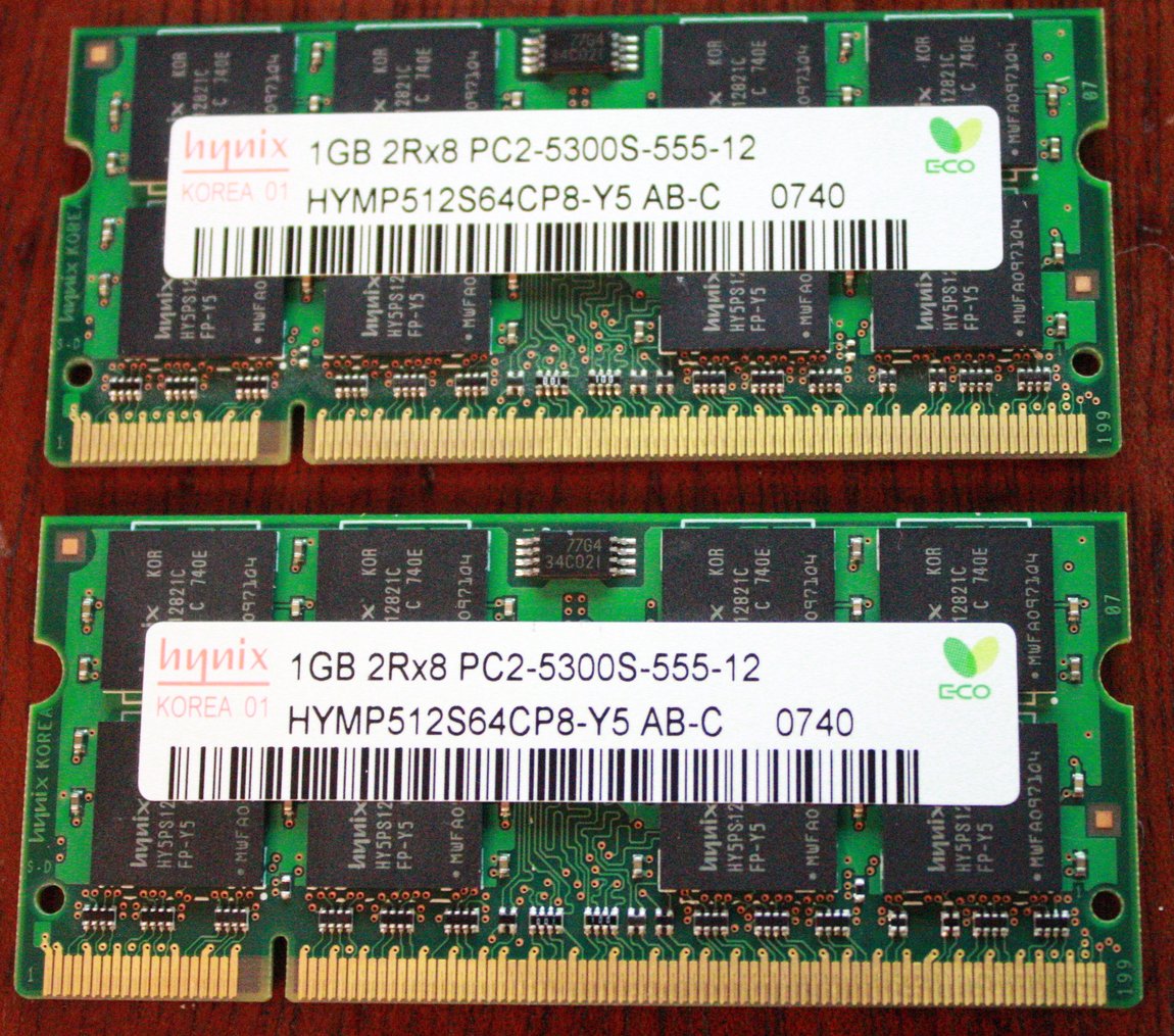

Непрочитанное сообщение kamerzator » 23 авг 2016, 13:22
Наконец-то дошли и у меня руки поставить память, 2 шт по 1гигу))по 7 баксов за штуку
Принтер Xerox Phaser 7500
Непрочитанное сообщение СублиМастер » 23 авг 2016, 14:35
kamerzator писал(а):Наконец-то дошли и у меня руки поставить память, 2 шт по 1гигу))по 7 баксов за штуку
Разница есть? Я прибавил к 512 еще 1 Гб. Тяжелые изображения намного веселей грузиться стали.

Непрочитанное сообщение kamerzator » 23 авг 2016, 15:19
только поставил, тяжелых файлов пока не пускал, но думаю что разница существенная будет
