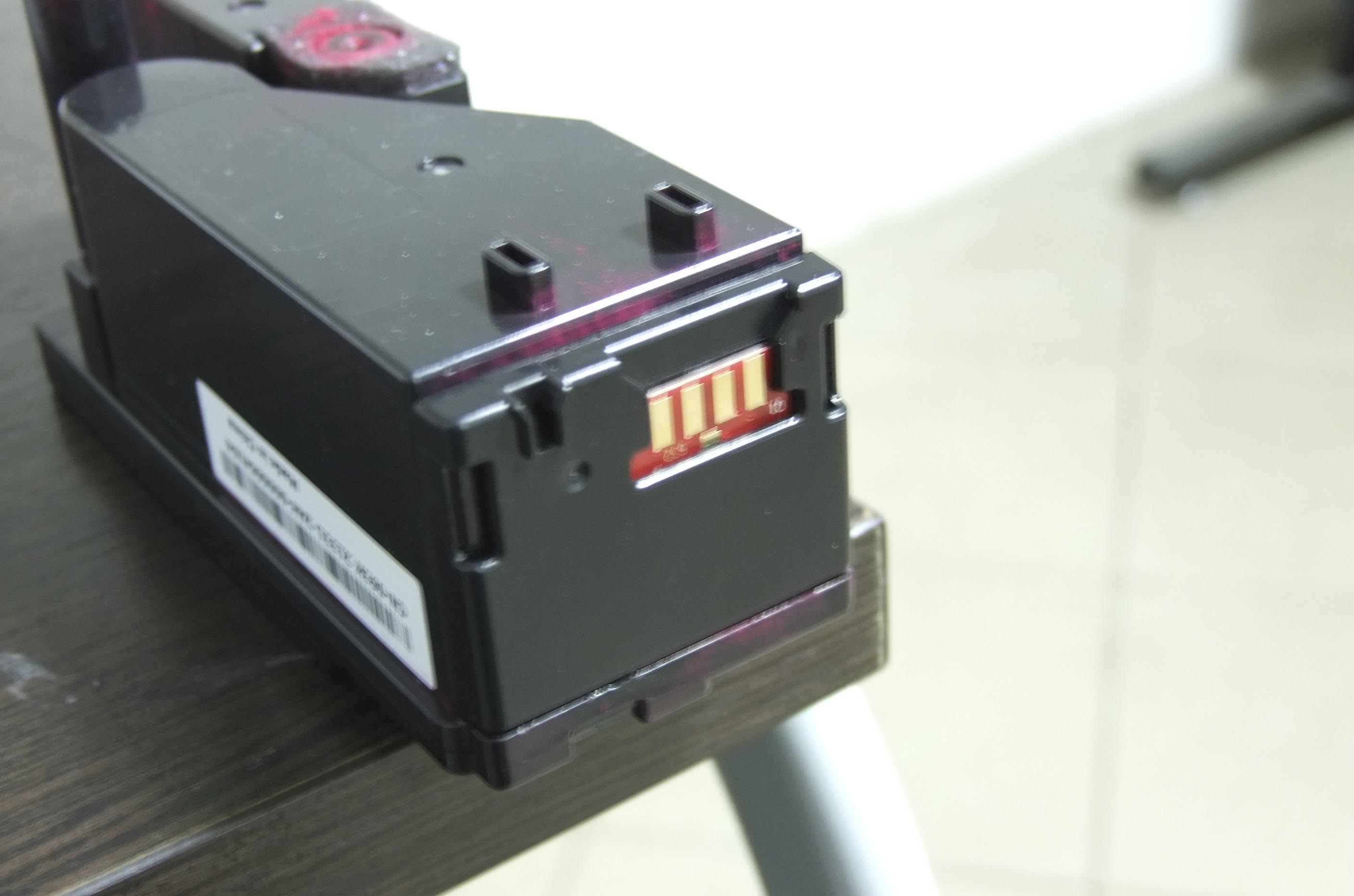

Непрочитанное сообщение dunduk60 » 30 апр 2015, 14:36
спорить не буду но он вроде такой же как 6000 только мфу,как так может он печатать без чипа а потом с чипом,они наверное ошибаются
вот такие у меня

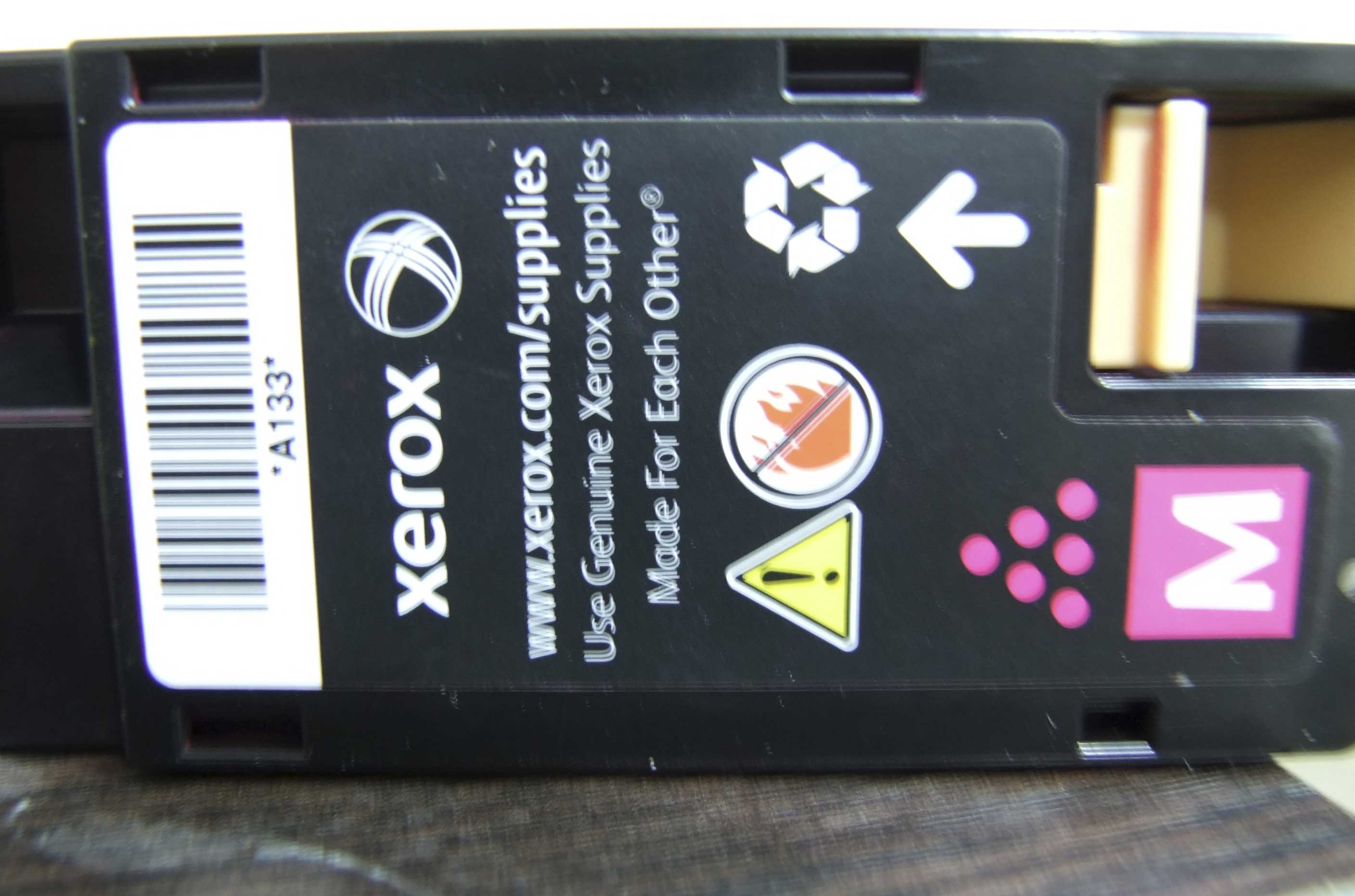

Непрочитанное сообщение Kingoff » 30 апр 2015, 14:43
dunduk60, да, кариджи похожи. Но я доставал их, чипов нет, а на черном уже есть. Позже могу сфотать если надо.

Непрочитанное сообщение kosta » 30 апр 2015, 18:07
стартовые без чипов идут.
