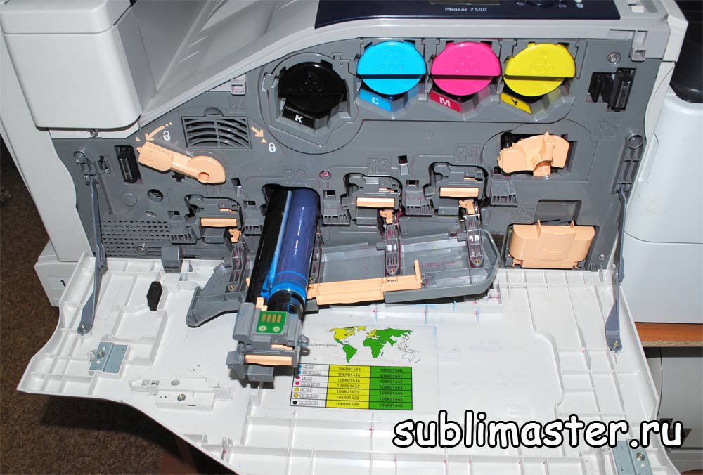

Внутри принтера четыре картриджа стандартных цветов - Cyan, Magenta, Yellow и Black. У каждого картриджа по разному сделаны выступы на крышках, чтобы случайно не перепутать цвета. Плюс на картриджах "свои" чипы, строго соответствующие цвету.
Картриджи большие. Цветные на 17800 отпечатков, черный на 19800. Для оценки размера фото с CD-диском.
Каждому цвету соответствует свой фотобарабан. Они рассположены чуть ниже. В отличие от картриджей, барабаны взаимозаменяемые и их легко можно менять местами.
Фотобарабаны у Xerox Phaser 7500 имеют очень хороший ресурс в 80000 копий. Для сравнения на близких по классу принтерах OKI барабаны "ходят" только 30000 копий. А всё потому, что в OKI при печати бумага непосредственно проходит по каждому барабану и лист бумаги, подобно наждачке, трется о барабан и тем самым сокращает его срок службы. На Xerox 7500 все по другому. Там изображение с барабанов переносится на ленту переноса, а уже с ленты на бумагу. Нет прямого контакта, в результате чего барабаны служат дольше почти в три раза! При почти одинаковой стоимости.
