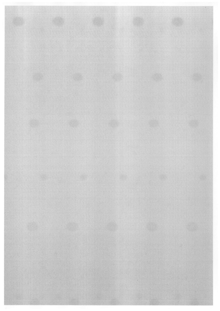

Кто нибудь с таким горошком сталкивался? В чем причина? У меня на монохромной 1800 Киосере такая радость проявилась. Видно только на светло серых заливках. Изображение

Так замеряйте расстояние между артефактами и смотрите по мануалу или вручную высчитывайте диаметр вала, из-за которого сие творится. Скорее всего фотовал устал.

Пробег 52 тыс. Визуально на барабане ничего не видно. Периодичность пятен 38мм. Паразитного фона нет. Обычная копия/распечатка идет на белом фоне. Но если идет печать серого изображения, то проявляются такие пятна. В данном случае я дал на печать изображение с равномерной серой заливкой и проявился этот "горох".

38:3,14 = 12,1 мм. Ищите по мануалу вал с таким диаметром. Косяк в нем.

Кроме ролика заряда больше ничего не подходит. Но чтобы коротрон давал такую картину? Считается что "мозги" фотобарабана подстраиваются под "пробег", может этот глюк исходит от платы фотобарабана?
