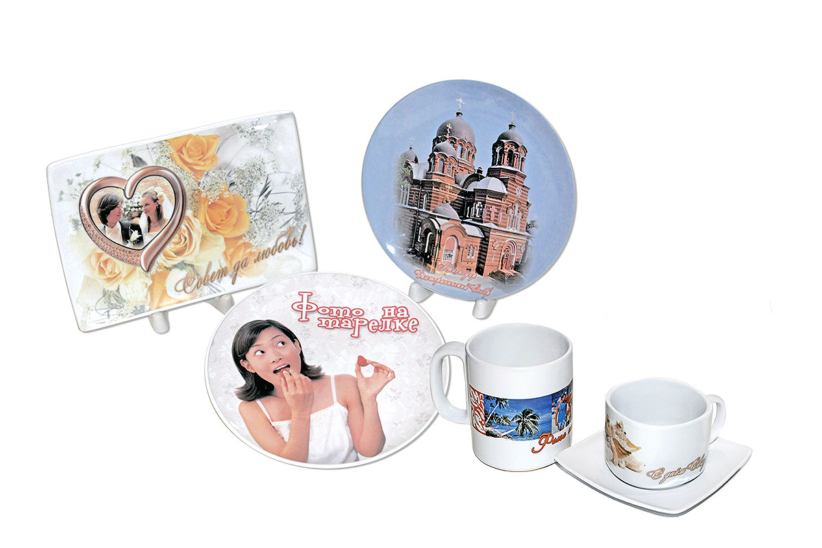

я "горячей" деколью занимался с 2007 по 2010 годы...
Сначала тонеры Baltea DC, затем немецкие использовал (точно не помню какой группы). Неплохо получалось.
Это "живые" образцы (с заменённым фоном)
В 40 л печи в течение,кажется,20 минут выдерживал при 850-900 градусах ( в зависимости от свойств глазури).
