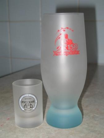

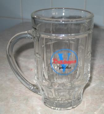

Непрочитанное сообщение Денис Алексеевич » 06 авг 2013, 22:23
по-моему, эт шелкухой сделано... а декольной бумагой (типа в домашних условиях) :unknown:

Непрочитанное сообщение Yrii » 06 авг 2013, 22:36
alyalin писал(а): печатаю на лазернике на декольной бумаге - и вуаля. ага?)
Это вряд ли. Там нет белого цвета, и всё это будет просто прозрачное стекло. :(
Ну если только вместо пива, молочка :good:

Непрочитанное сообщение alyalin » 06 авг 2013, 22:45
блин. белый. точно...

Непрочитанное сообщение АЛЯ » 07 авг 2013, 07:14
Это прямая печать декольными красками. Что-то подобное этому.

Непрочитанное сообщение alyalin » 07 авг 2013, 09:36
АЛЯ писал(а):Это прямая печать декольными красками. Что-то подобное этому.
а на рюмке - белая окантовка - как?
Деколь на тарелке
Непрочитанное сообщение АЛЯ » 07 авг 2013, 09:54
alyalin писал(а):а на рюмке - белая окантовка - как?
Деколь на тарелке
Непрочитанное сообщение vendor » 07 авг 2013, 09:54
alyalin писал(а):как?
Белая краска.

Непрочитанное сообщение alyalin » 08 авг 2013, 10:59
Понял. невнимателен. учимся :)
Вопрос тогда такой - реально ли купить декольные краски и через трафарет наносить на бокал?
Деколь на тарелке
Непрочитанное сообщение АЛЯ » 08 авг 2013, 11:23
Реально. Шёлкографию ещё по другому называют трафаретная печать. Принцип печати: продавливание краски через трафарет.
