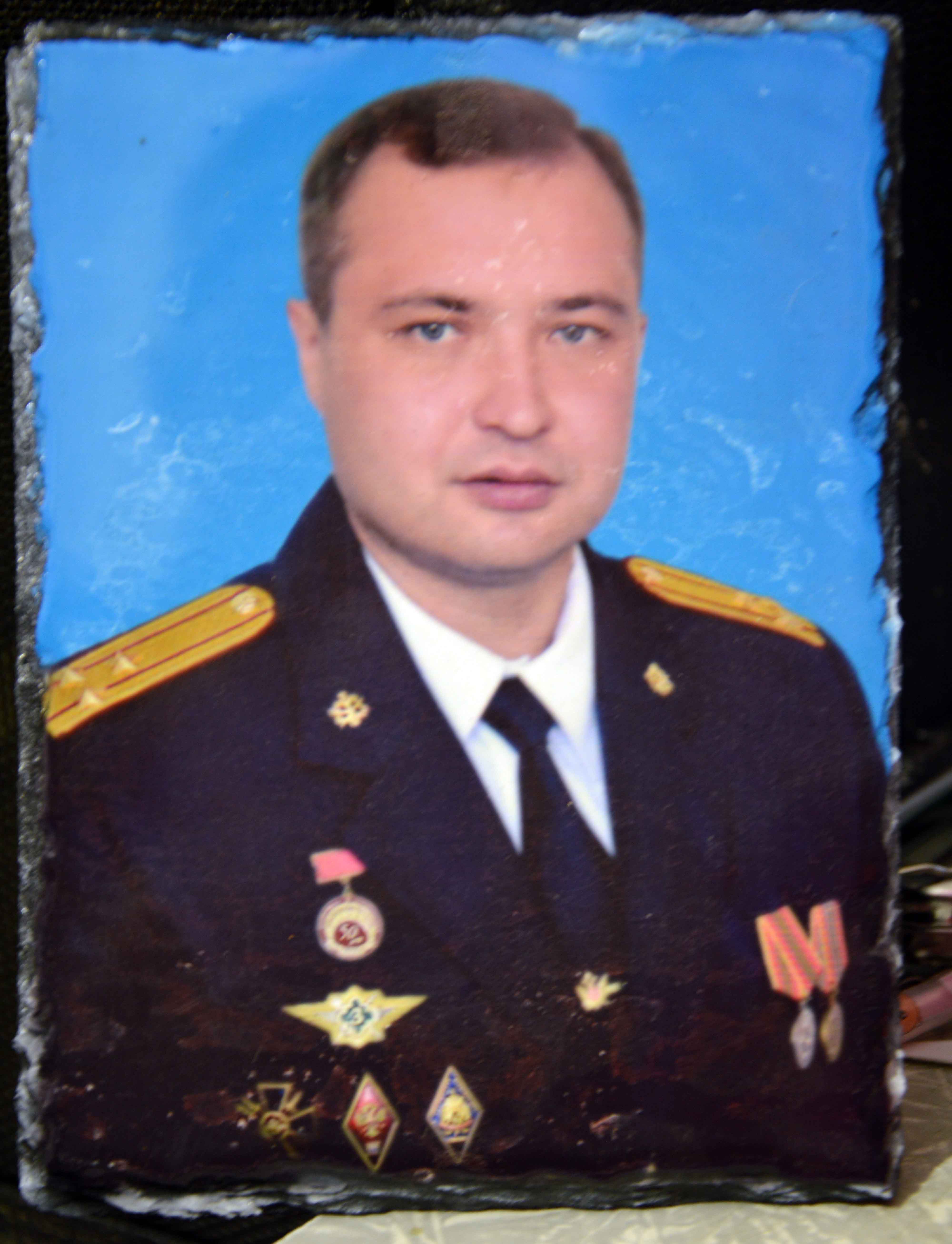

Брак Фотокамни
Непрочитанное сообщение PhotoMagic » 15 окт 2013, 16:03
Вот такая беда,как я камень только не переворачивал,что бы лучше прогреть,думал может не догреваю..так как это второй камень подряд с такими разводами,но увы нет..из трех камней одной партии 2 камня с аналогичными проблемами..
Брак Фотокамни
Непрочитанное сообщение eavg » 15 окт 2013, 16:29
вообще - на недогрев похоже.
Брак Фотокамни
Непрочитанное сообщение VIVA-PRINT » 15 окт 2013, 16:58
Не факт, камни, как хамелеоны, с каждой закупкой всё хуже и хуже качество....
Недогрев снежил бы, а здесь разводы какие-то...
PhotoMagic
Сообщения: 452
Настоящее имя: Женя
Откуда: Барнаул
Брак Фотокамни
Непрочитанное сообщение PhotoMagic » 15 окт 2013, 19:42
VIVA-PRINT писал(а):а здесь разводы какие-то...
думаете это связанно с качеством камней?может плохо просушил отпечаток...хотя не думаю.
Брак Фотокамни
Непрочитанное сообщение VIVA-PRINT » 16 окт 2013, 01:57
Вот, если не десятки тысяч, то тысячи изделий точно изготовлены. Ни разу не было проблемы из-за просушил\недосушил. Делаем на месте при клиенте. В сезон бывало, футболка от заказа до выдачи 12-15 минут. Какая там сушка. Аналогично,камни, кружки и т.д.
Возможно, не равномерный прижим и прогрев. Камень "мордой" вверх или вниз размещаете?
Брак Фотокамни
Непрочитанное сообщение vendor » 16 окт 2013, 02:50
VIVA-PRINT писал(а):Камень "мордой" вверх или вниз размещаете?
Скорее всего вверх. Очень похоже на неровности самого камня. Уровень в помощь, чтобы посмотреть :)
