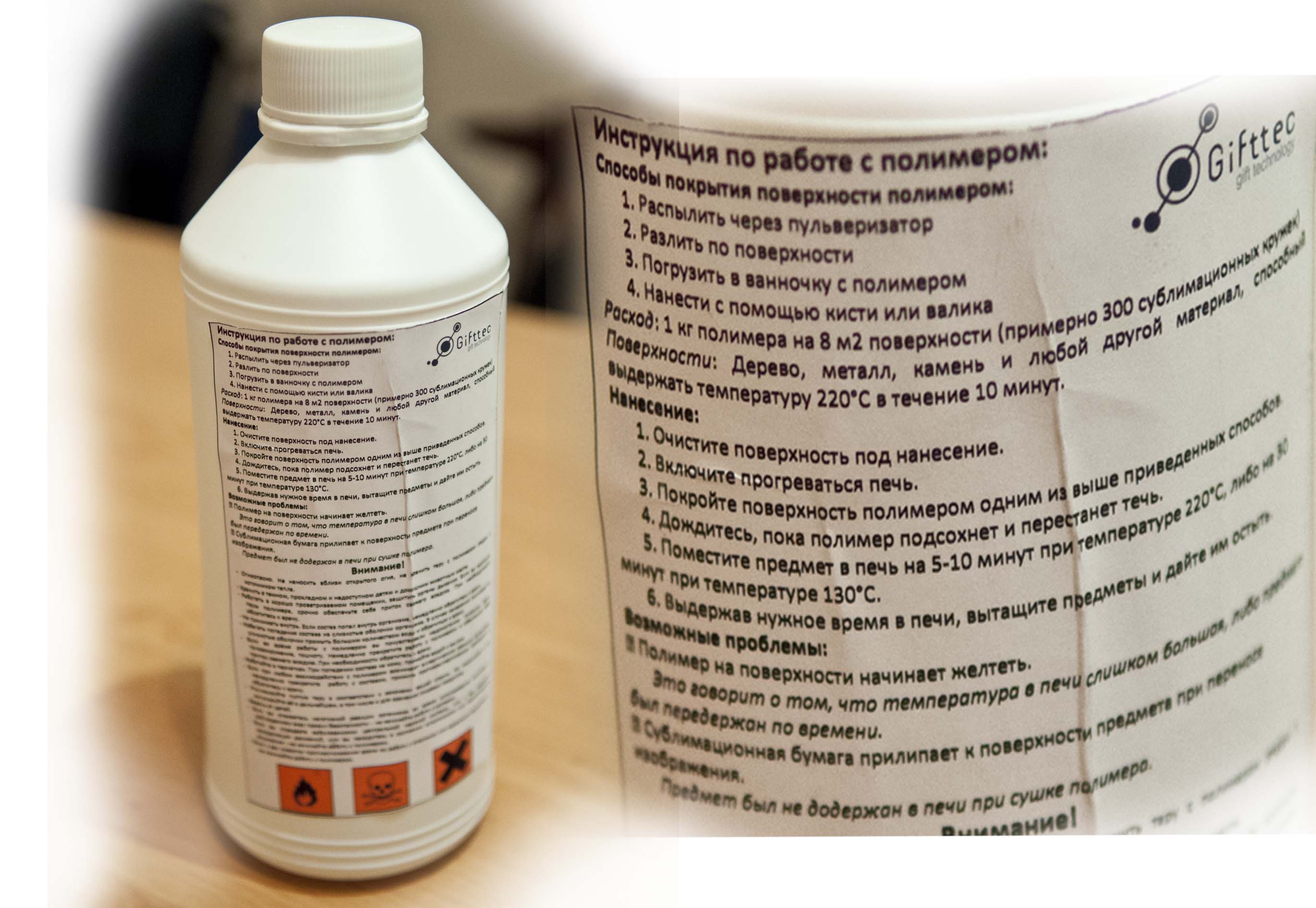

Про полимеры здесь одна тема, поэтому создавать не буду новую и напишу в этой, хотя к Украине эта покупка никакого отношения не имеет. :) Приобрели по случаю вот такой полимер от гифттек. Пока не открывал даже. Думаю куда применить. Возможно под декоративные досточки. Пилить можно разных форм и размеров! Объем-1л. Цена вопроса 900 рублей. Обратите внимание на инструкцию: "Сублимационная бумага прилипает..., не был додержан в печи" У всех такое было!? ;) Как правило в одной партии(коробке). На производстве не додержали.. :lol:

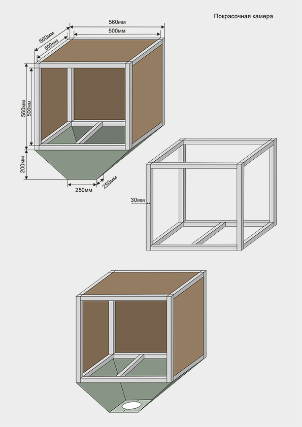

Запах есть, необходима покрасочная камера с вентилятором.

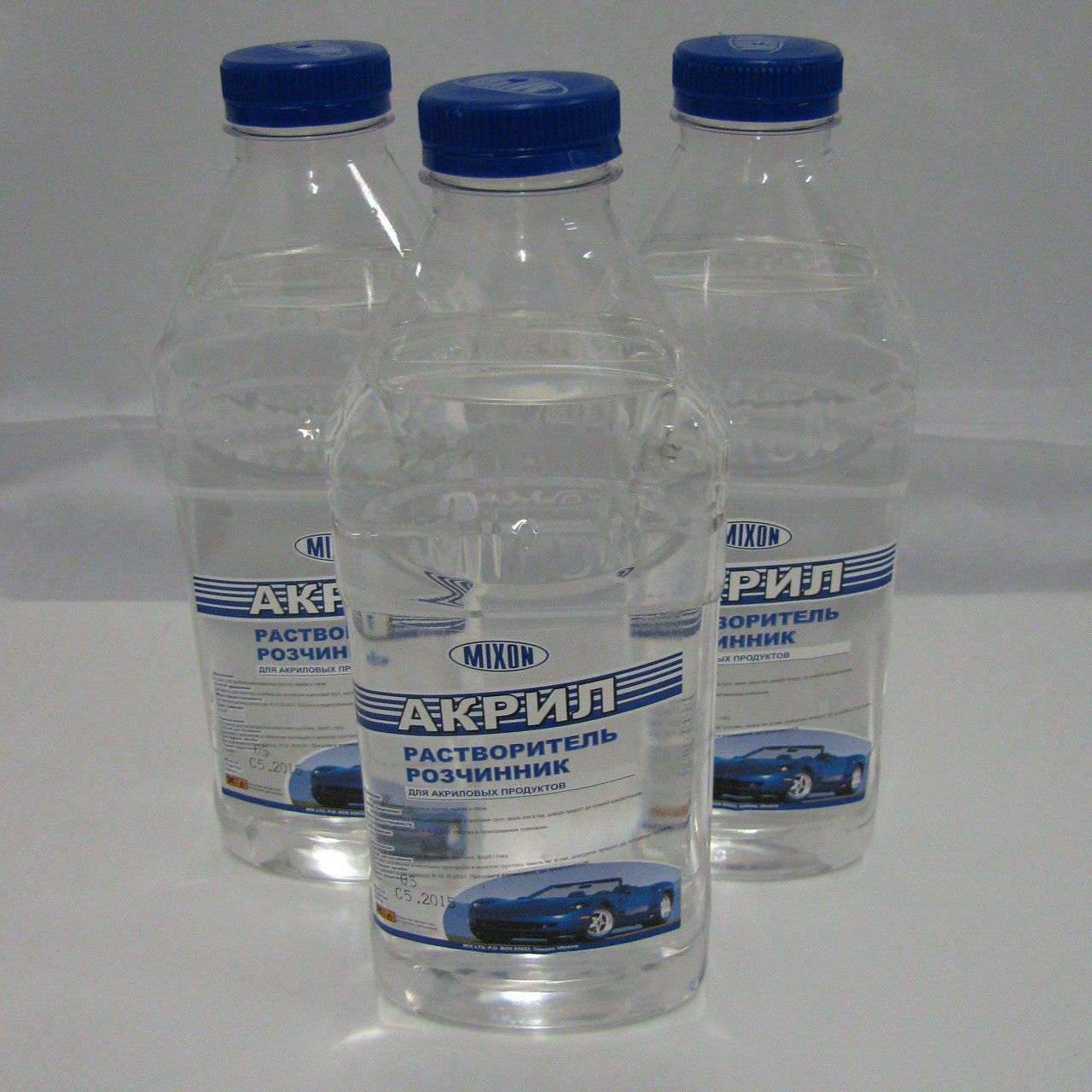

Фирменный разбавитель, можно заменить (один из вариантов), растворителем для акриловых продуктов Mixon. Служит для разбавления акриловых грунтов, эмалей и лаков (автомобильных).
Преимущества фирменного разбавителя, требуется меньшее количество разбавителя. Лакированная поверхность, получается, прочней и глянцевей. Отсутствие дефектов, пузырей, хороший разлив лака на поверхности изделия.
