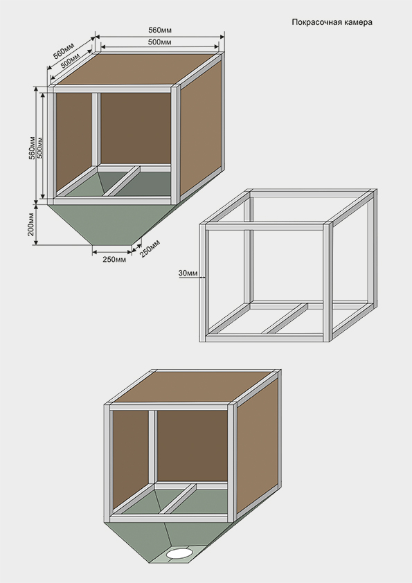

Запах есть, необходима покрасочная камера с вентилятором.

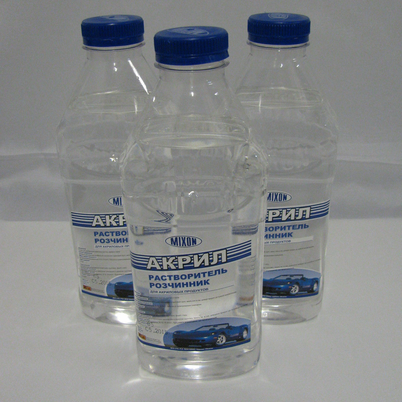

Фирменный разбавитель, можно заменить (один из вариантов), растворителем для акриловых продуктов Mixon. Служит для разбавления акриловых грунтов, эмалей и лаков (автомобильных).
Преимущества фирменного разбавителя, требуется меньшее количество разбавителя. Лакированная поверхность, получается, прочней и глянцевей. Отсутствие дефектов, пузырей, хороший разлив лака на поверхности изделия.
Проверенно многолетней практикой.
