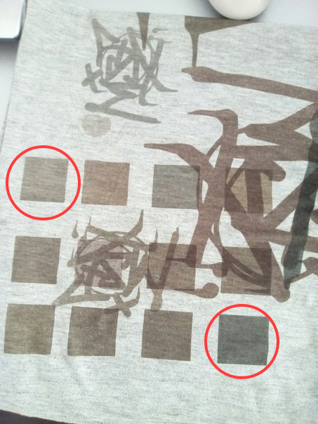

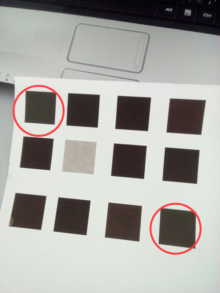

Всем привет, подскажите в чем может быть дело? После переноса черный цвет становиться коричневым. В общем ситуация такая, когда печатаешь темно серым, то цвет более менее черный, но тусклый, когда выставляешь полностью черный цвет, т.е. полностью в нули, на бумаге цвет черный насыщенный, а когда делаешь перенос цвет становиться бронзовым, пробовал ставить оттенки серого в настройках печати, такая же ситуация, температура переноса 200, прижим сильный, время 50, чернила moorim, бумага ист для сублимации. Принтер t1100. Эта ситуация получила продолжение, я распечатал на одном листке различные оттенки черного, перенес на футболку и получился вот такой результат, первый квадрат и последний одинаковый цвет(00000) но на футболке один коричневый другой черный.В чем может быть дело?
Я НОВИЧЁК
Непрочитанное сообщение Сергей3 » 18 дек 2015, 12:07
Зачем дублировать одни и те же посты в разных темах. Вам уже ответили. что нужно профиль строить и по отпечатку на бумаги нет смысла ориентироваться.
А Второй вопрос - а Вы уверены что у Вас пресс прогревается одинаково по всей плоскости? Вот и может быть там темнее, а там светлее. Тем более на краях пресса.

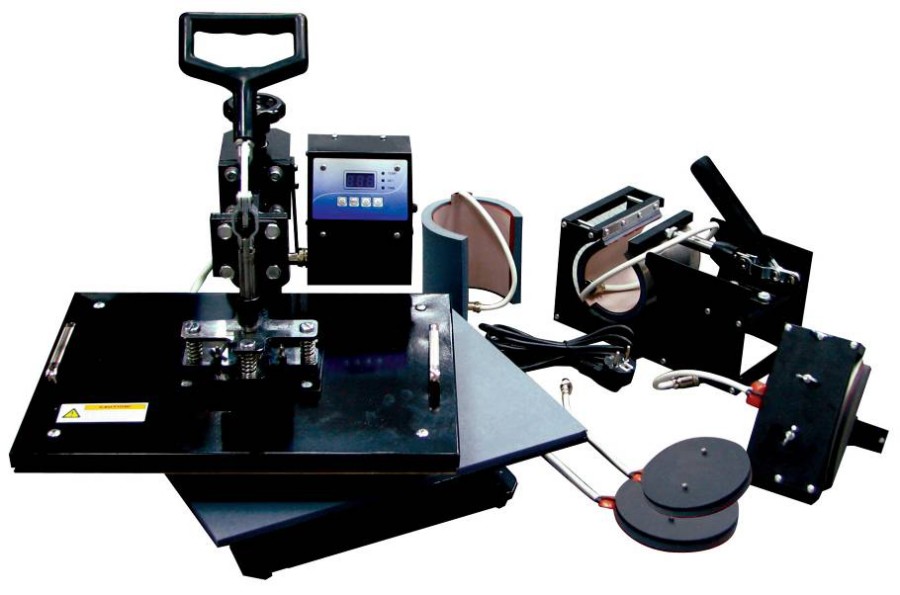

Есть термопрес китайский 8в1 всегда печатал только кружки, хочу попробовать на футболки перенос сделать какую температуру указать и время помогите пожалуйста. Картинку выложу. Да по поводу переноса сублимационный не термобумага.
мой пресс
Я НОВИЧЁК
Непрочитанное сообщение Yrii » 15 янв 2016, 09:57
evilfreeman 180 по цельсию, 80 секунд-не ошибётесь :)
