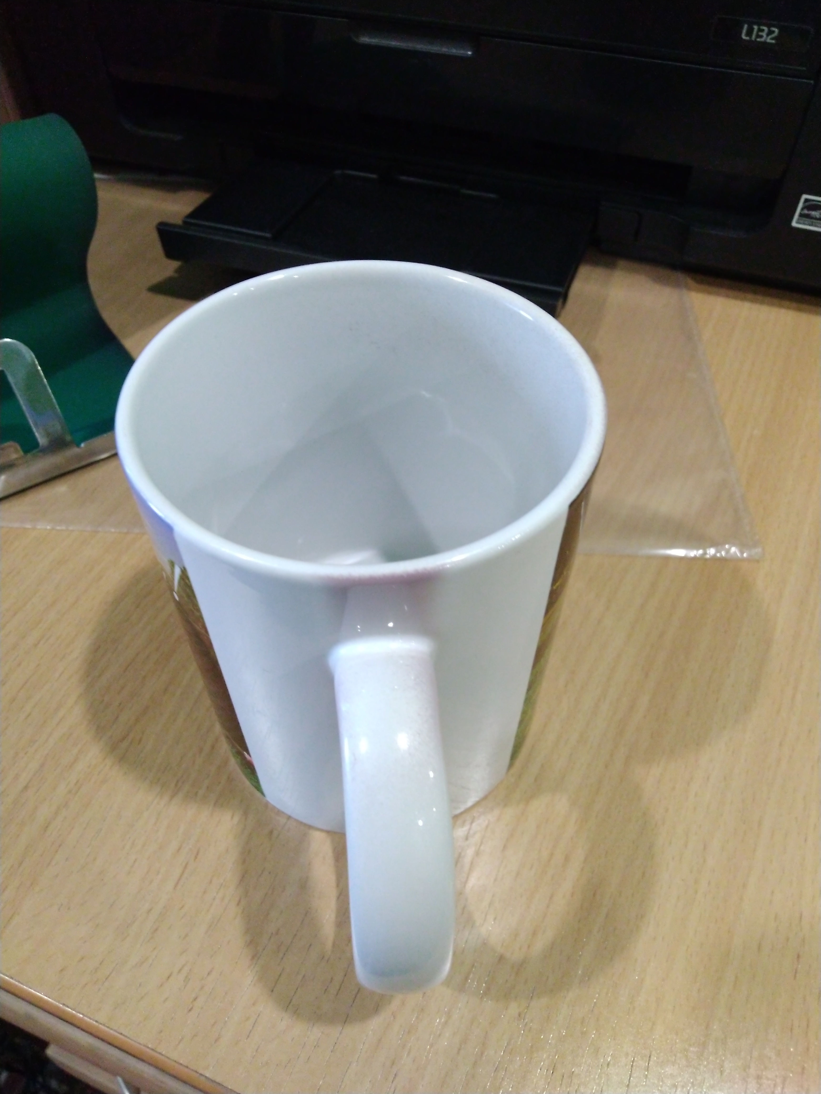

Подскажите, что за остаточный эффект, какой то пыли? Я так понял это краска, но откуда? Всё вроде протёр. На предыдущей кружке было ещё больше, половина ручки закрасилась.

Брак на кружках!
У вас, похоже, термоэлемент на прессе испачкан. От него испарения идут.
Попробуйте обернуть кружку сверху чистой бумагой и так перенести.

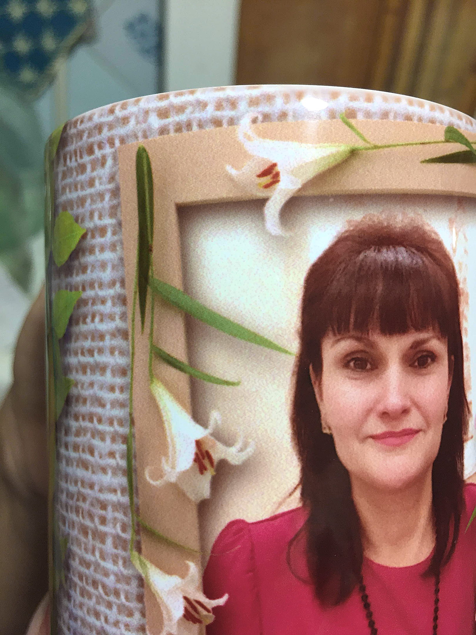

Брак на кружках!
Коллеги, выручайте, почему-то начали кружки запекаться в таком виде как на преложенном фото. Какая-то крупа появилась. Чернила, бумагу, профиль не менял. Заметил, что начало проявляться такая ерунда примерно недели 2 назад. Сначала при переходах в белый, а сейчас и на лицах... короче почти везде. Сегодняшний заказ (7 кружек) ваше аут, просто все точечками, остановился на двух, дальше не стал портить заготовки. Может перепекаю, плюс жара сейчас на улице (живу в Крыму, температура сейчас +37)? Может не досушиваю? Принтер не самый лучший, но раньше такого не наблюдал - Epson L132, бумага ломонд матовая 120 гр, чернила сублимационные мурим, запекаю при температуре 195 градусов, время 250 сек. На вопрос - почему так долго и такая температура, ответ - подбирал методом тыка, так как при заявленной температуре и времени, получается недопек по краям, иногда по дну и верху. Но еще, ну грубо говоря, месяц назад, при 195 градусах и 250 сек, все было отлично, никогда такого зерна не просматривалось, кружки выходили отличные, а сейчас вот так, + начало слегка краснить. Даже на отпечатке, до выпечки отличные оттенки, все отлично, после выпекания, на отпечатке откуда-то проявляется краснота.
Очень надеюсь на вас и ваши советы.
Заранее премного благодарен!
Фото:
Фото:
