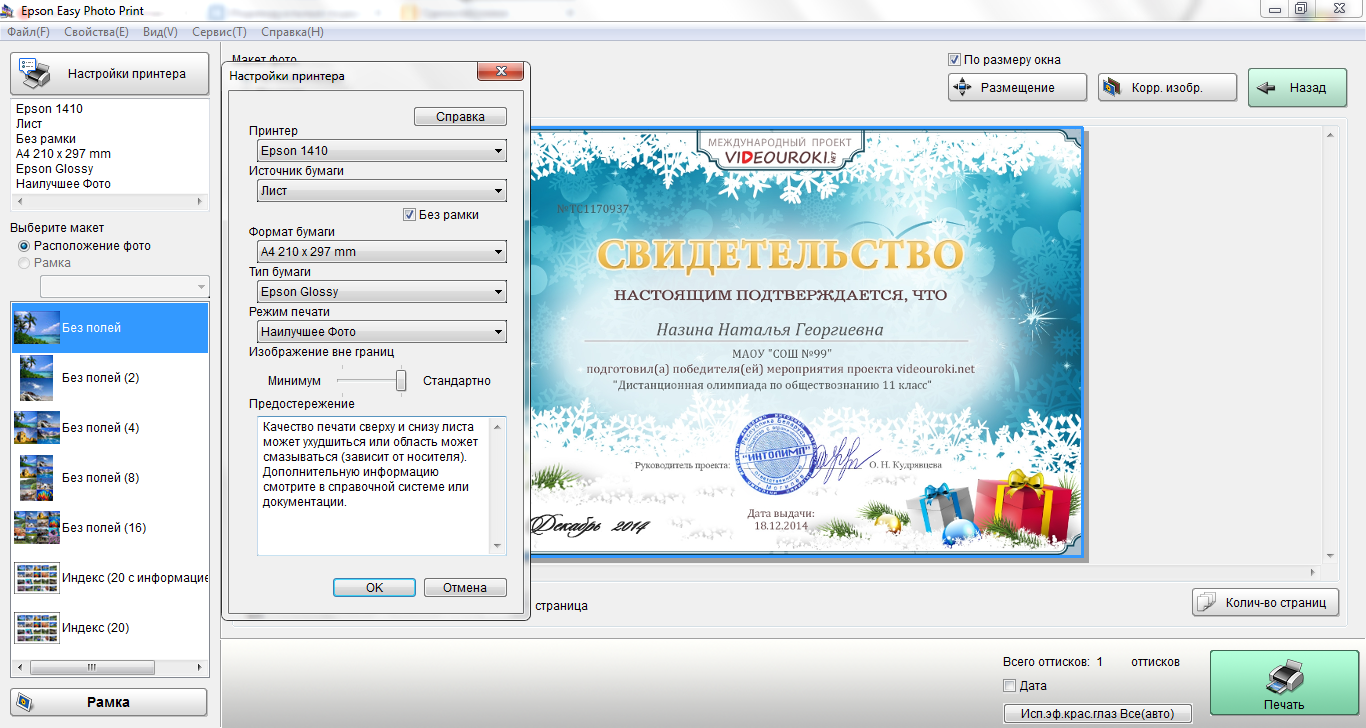

Непрочитанное сообщение vendor » 23 дек 2014, 04:47
У меня вот такие настройки.

Если по взрослому и качественно хотите, то нужно печатать через Photoshop . :yes: Чернила то у Вас наверняка не оригинальные, а те фишки которые Вы пытаетесь использовать, вшиты в драйвер для родных чернил с применением родных профилей. :yes: Поверьте на слово, используемые Вами фишки, на разных изображениях дадут разный результат, который Вам предсказать не удастся. :yes:
Нужно так : Отключаете управление цветом в драйвере принтера, отдаёте управление цветом Photoshop, указываете построенный Вам профиль , в сязке: принтер, чернила, бумага (носитель), выставляете нужный Вам рендеринг и на печать. Вот тогда будет Вам счастье!!!! Всё это мусолилось на этом форуме не один раз и уже нет желание ворошить по новой. :yes:
Если не лениться и просмотреть целенаправленно форум, ответы найдутся практически на все заморочки. :yes: Нужно осваивать принципы и методики печати, а не спрашивать где поставить какое значение в настройке или галочку или где снять её. Нужно знать и понимать для чего именно мы это делаем, без этого получится замкнутый круг в не понимании и куча новых вопросов.

Я уже давно не печатаю через эту программу. Когда купил себе спектрофотометр, стал печатать из Фотошопа.
Но раньше ставил в этой проге "Наилучшее фото", "Glossy" и настройка Enchance.
