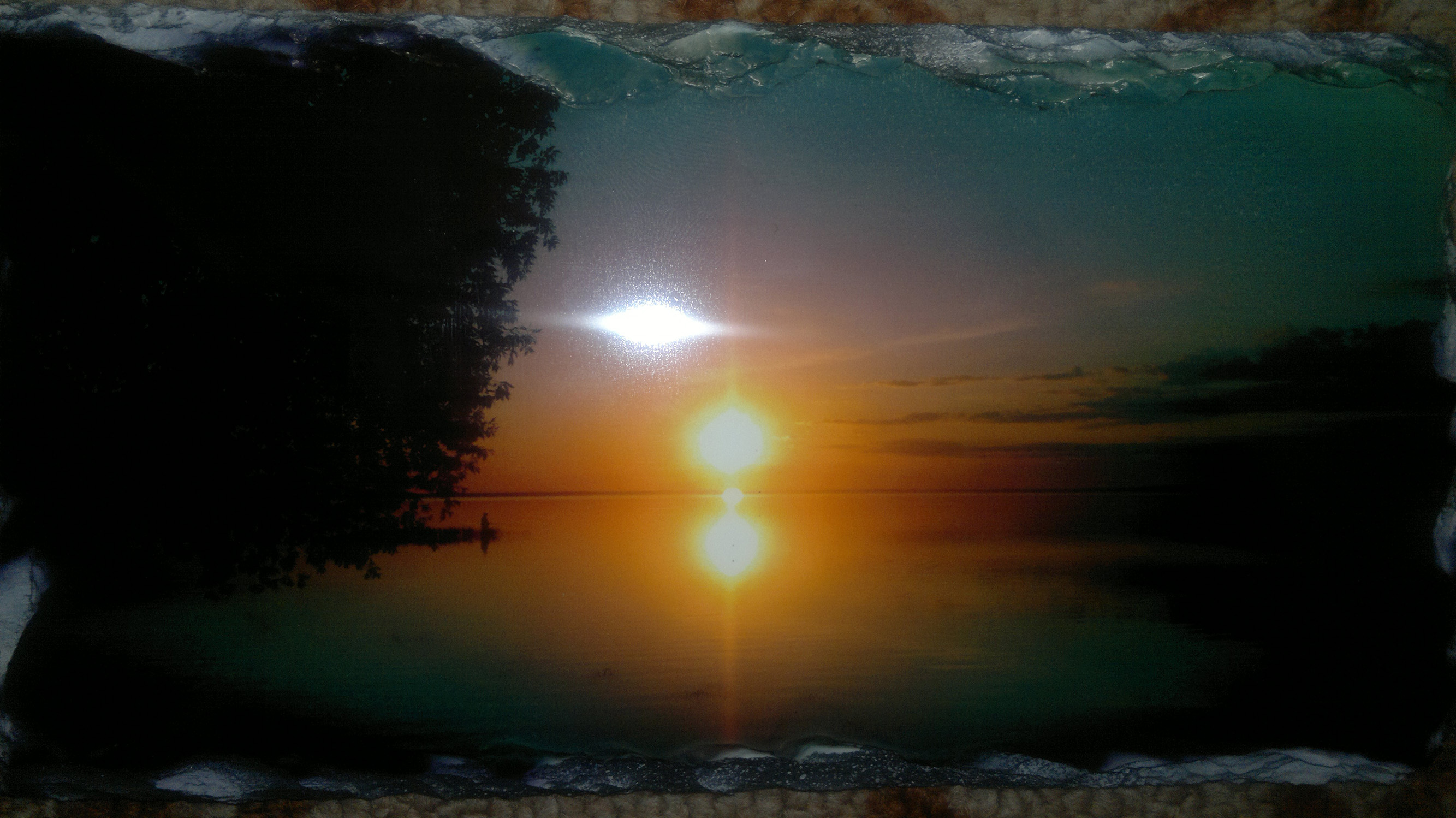

valpeza
Сообщения: 65
Зарегистрирован: 29 янв 2014, 14:29
Настоящее имя: Валера
Откуда: Переславль-Залесский
Непрочитанное сообщение valpeza » 09 апр 2014, 11:37
И опять мимо(( Подскажите как так вышло, что на камне зеленый цвет проступил? Откуда он там? Не так давно на плитке из той же серии фотку печатал, все получилось, а тут бред какой-то( Ну и плюс рябь не понятная сверху. Держал мордой вниз 200 градусов, 300 секунд. краска вроде как почти вся перешла
