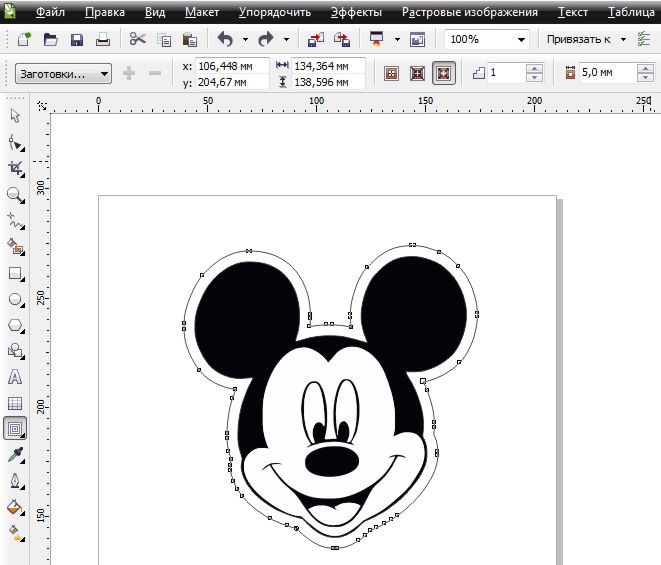

Думаю, самый простой способ будет такой:jackass писал(а):Необходимо сделать из этого изображения заготовку для стикера, чтобы со всех сторон рисунка был отступ в 0.5 см
1. Трассируете рисунок.
2. Выделяете то, что получилось, жмёте ПКМ и "разгруппировать всё".
3. Не снимая выделения жмёте "Создание нового объекта, который окружает выбранные объекты".
4. К этой фигуре применяете Контур с нужными параметрами, разъединяете контурную группу. Желательно пройтись по ней для удаления лишних узлов. Профит.

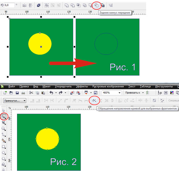

Вроде не видел тут ещё, поэтому сам спрашиваю. И сам отвечаю, ибо столкнулся с человеком, который не знал и сломал голову, как сделать: иногда нам нужно сделать фигуру с прорезями, делается это вычитанием переднего из заднего или наоборот, как правило, и это все знают. Но бывает так, что операция вырезания не проходит -- на месте "выреза" остается основная фигура, а меньшая просто с ней сливается (рис. 1). Решить эту проблему можно, развернув направление вектора одной из фигур в режиме Форма (F10) (рис. 2). Потом вырезаем и -- "офигеть, я шаман!".
