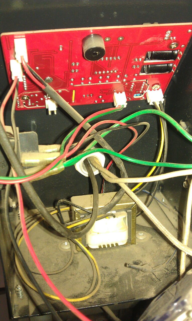

Если это термопара,то в блоке управления стоят два подстроечных резистора.
Возможно придётся откалибровать.Термопару в связи с чем меняли? Там должен стоять сдвоенный опер.усилитель кажись LM398 ...Его меняли?
В плите проверили крепление?

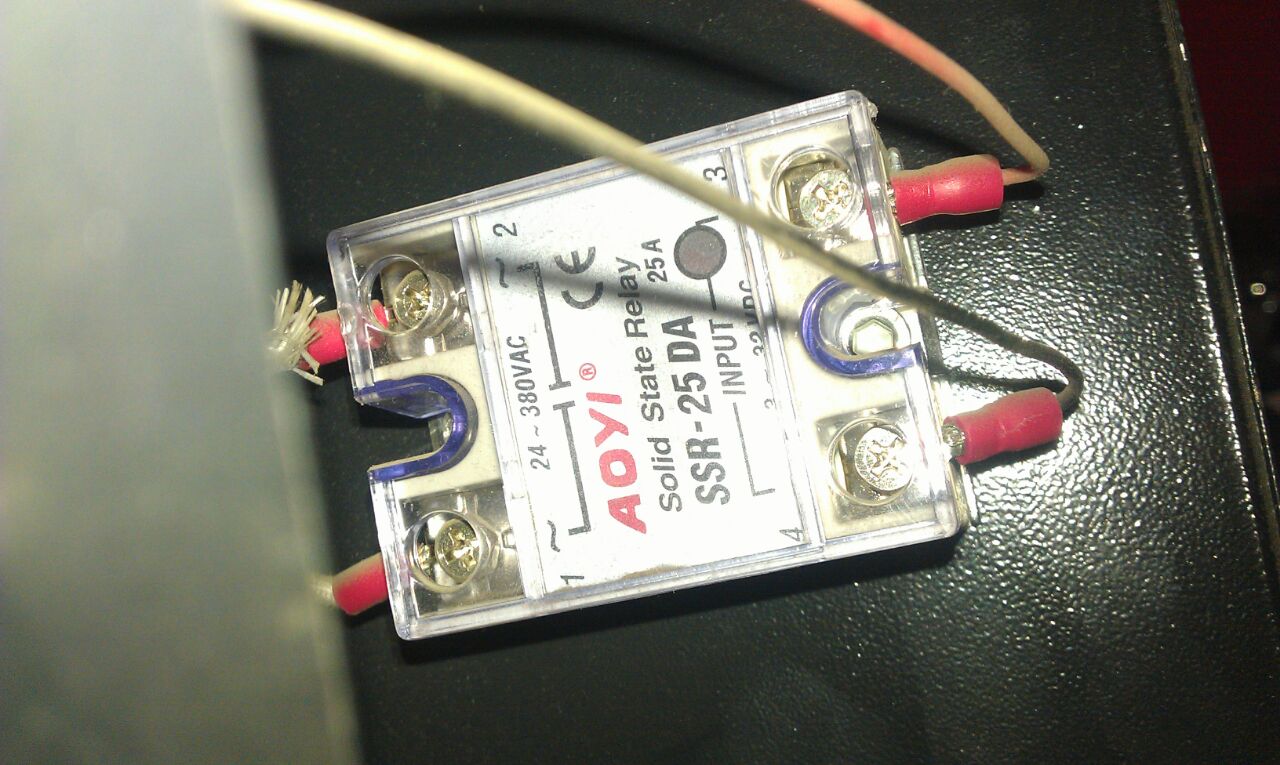

VIVA-PRINT писал(а):Включить выключить несколько раз, нагревается. Потом опять та же беда..
Проблема может быть еще в твердотельном реле, релюху на замену... ( было тоже самое, пресс то грелся то нет, то до половины набирает и останавливается)

Aduanit писал(а):Проблема может быть еще в твердотельном реле
В этом блоке вроде симистор идёт на нагрев?! Если стоит реле,то его в первую очередь менять.

Чуть позже фото внутренностей блока выложу.
Непрочитанное сообщение VIVA-PRINT » 03 май 2016, 12:30
