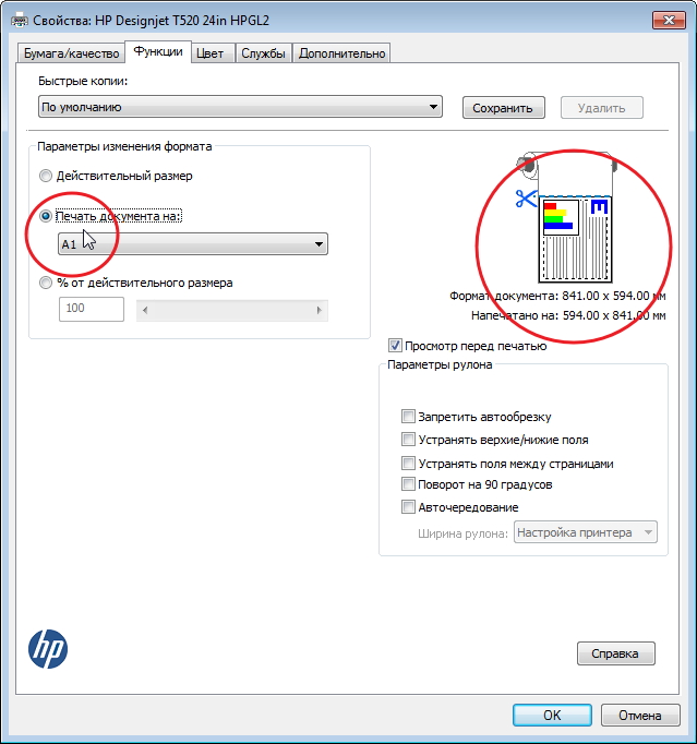

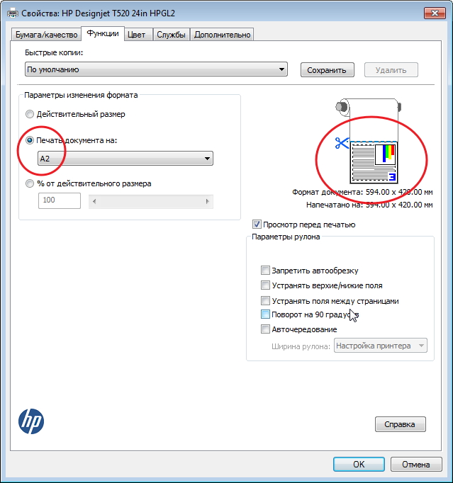

Здравствуйте Валерий. Хотел бы задать следующий, вытекающий из прошлого вопроса, вопрос.
Допустим мы купим рулоны А3 и А1. Будет ли возможной печать формата А4 из А3 рулона? (ну будет ли плоттер резать до А4?)
Тот же самый вопрос про печать формата А2 из А1 рулона? (ну будет ли плоттер резать до А2?)
Спасибо за поддержку :good:
Плоттер HP DesignJet T520
Непрочитанное сообщение СублиМастер » 17 апр 2017, 16:59
laconicbrain писал(а):Допустим мы купим рулоны А3 и А1. Будет ли возможной печать формата А4 из А3 рулона?
Я не использовал рулон Уже чем 610 мм. Поэтому про печать А4 с рулона шириной 29,7 см ничего не скажу. Но подозреваю, что плоттер легко справится с этим. Только существует ли такая бумага в рулонах?
А2 с рулона 610 мм печатается без проблем. Только А1 идет вдоль листа, а А2 печатается поперек. Смотрите скрины из окна настроек.
