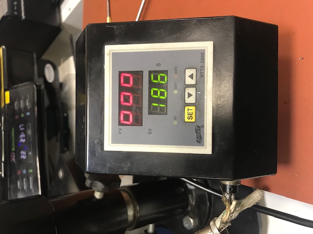

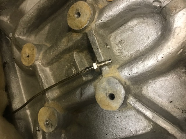

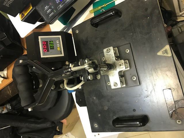

Доброго времени суток) Вобщем имеется плоский термопресс 28х38,
как называется неизвестно :) на блоке управления написано ALSET NTTE-2000, служил верой и правдой несколько лет. Несколько раз отваливались провода идущее от плиты к блоку, выдавалась ошибка "000" я их соответственно заново пропаивал и всё продолжало работать. И тут внезапно) выскакивает эта ошибка,
ну думаю опять провода отвалились, а нет, всё на месте, на всякий случай пропаял, ошибка не уходит. Соответственно плита остыла и нагреваться больше не хочет. Извиняюсь сразу за глупый вопрос, но всё же, что делать?
Я так понимаю вот это "штука" навернулась?
Из найденой pdf-ки про этот блок управления: "If under the red display the “ooo” is appeared, the thermocouple is in reverse connection, else above the red display the “ooo” is appeared,the thermocouple is in open current or the measuring temperature exceeds the measurement range."
Если она, то где такую взять на замену?

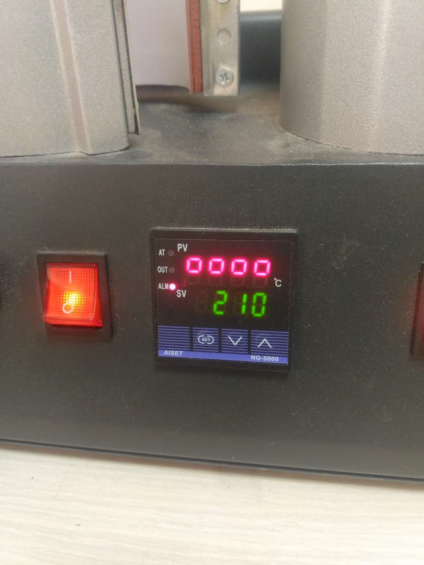

Zablik86
Сообщения: 73
Зарегистрирован: 05 дек 2012, 09:52
Настоящее имя: Виталий
Откуда: Ростов-на-дону
Непрочитанное сообщение Zablik86 » 21 июн 2019, 11:47
Доброго времени суток.
Вот такая вот проблема вылезла, термопресс на 5 кружек пол года работал без нареканий, потом вылезло на одной ячейке вот такая ошибка, сейчас на трех уже. Буду благодарен за подсказку куда смотреть чтобы починить
