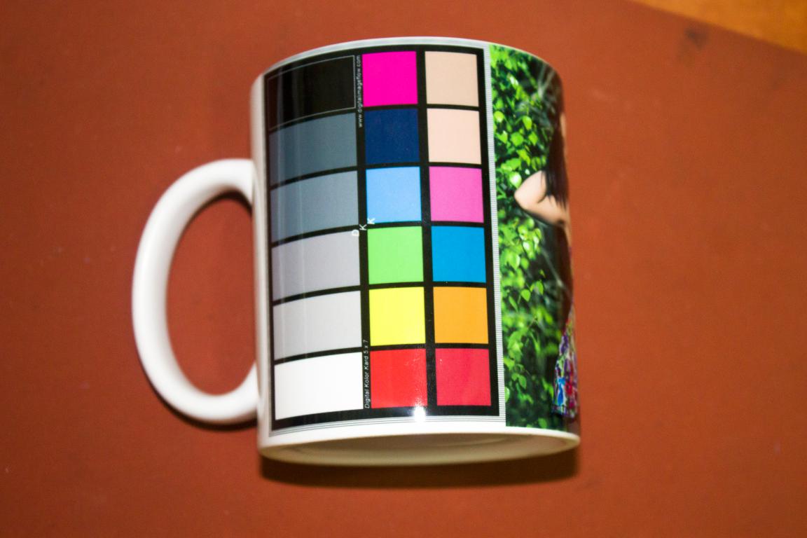

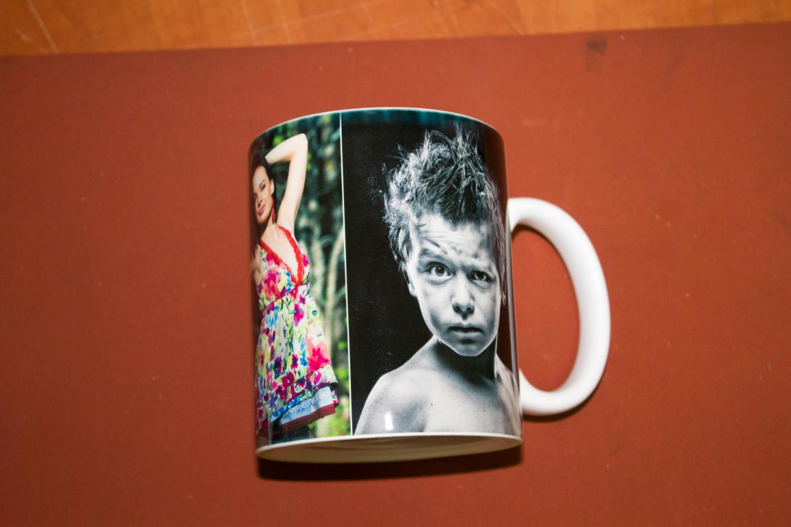

О разнице в цветопередачи одних и тех же принтера и чернил на разных носителях

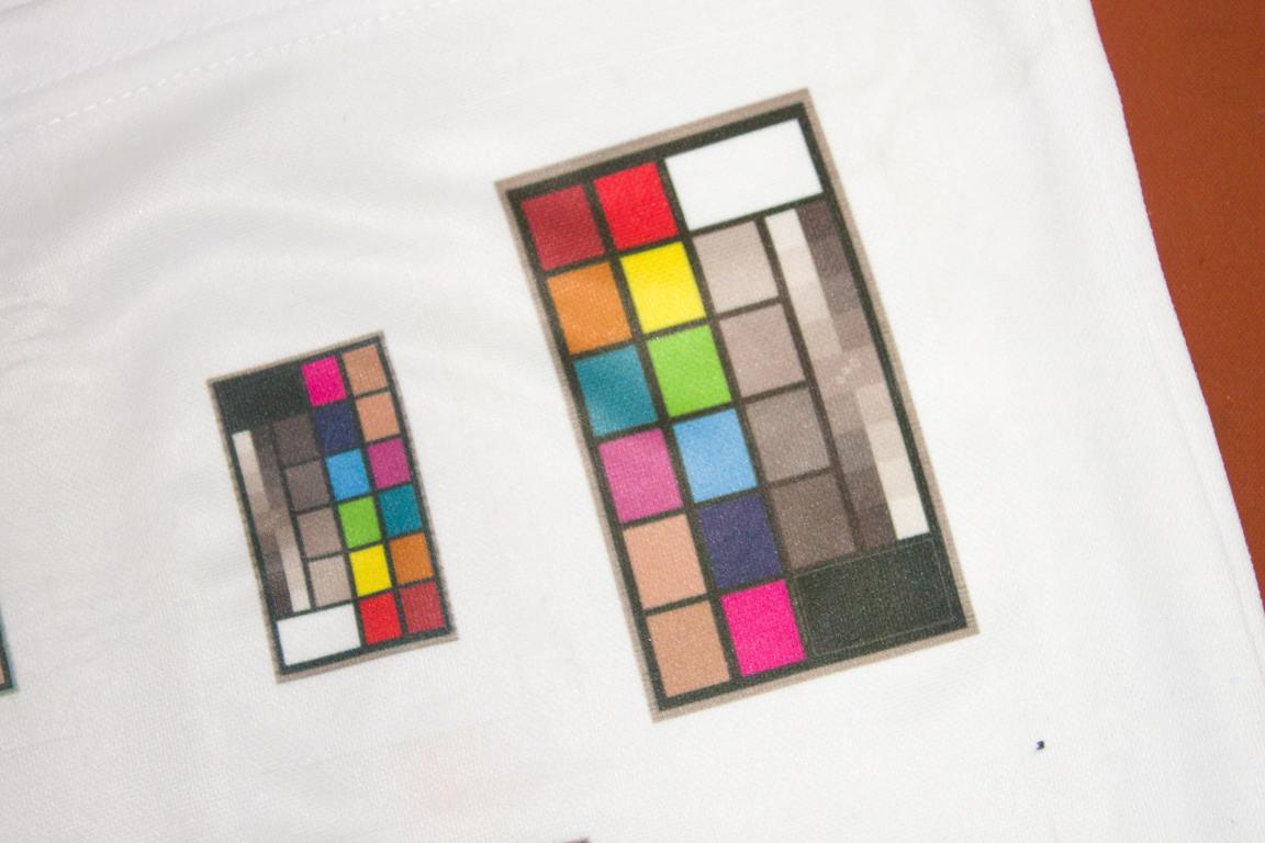

Экранная (программная) цветопроба термосублимационного переноса (кликайте):
Верх лево: Перенос на ткань, профиль для ткани
Низ лево: Перенос на ткань, профиль для тарелок
Верх право: Перенос на тарелку, профиль для тарелок
Низ право: Перенос на тарелку, профиль для ткани
Для сравнения пример печати на ткани без специального профиля (стандартная цветокоррекция Epson):
Конкретный пример, принтер Epson L800 + чернила IncTek DTI + сублимационная бумага IST с переводом на разные носители с разными заказными профилями показывает, каковы будут отклонения в цветопередаче, если попытаться использовать для печати футболок профиль, построенный для тарелок и наоборот. Выше приведены цветопробы как нормальных применений, так и эрзац.
Мои комментарии к цветопробе:
Как видно, индивидуально построенные профили - взаимозаменяемы. Печать с профилем, неподходящим под носитель, но подходящим для конкретной системы печати, даёт лучший и, во многих аспектах, приемлемый результат по сравнению с печатью без подходящего профиля.
При использовании профиля кружки/тарелки на ткани теряется контраст в тенях, теряется насыщенность. Тем не менее, цветовые тона передаются практически без искажений. Нейтральность серого сохраняется приемлемой.
При использовании профиля для ткани при переносе на тарелки/кружки, теряется детализация в тенях. Образуется переход между средними тонами и тенями, за которым в тенях начинают скрадываться детали. За счёт провала теней, повышаются контраст и насыщенность оставшегося диапазона яркостей. При этом повышение насыщенности может лишить натуральности, живости естественные изображения (см. отражение в воде и застывшую лаву на цветопробах). Так же появляются отклонения от нейтрали на части растяжки серого.
© Николай Похильченко 2016.

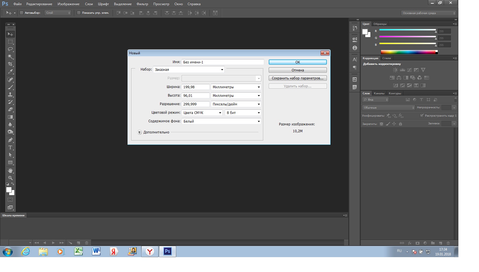

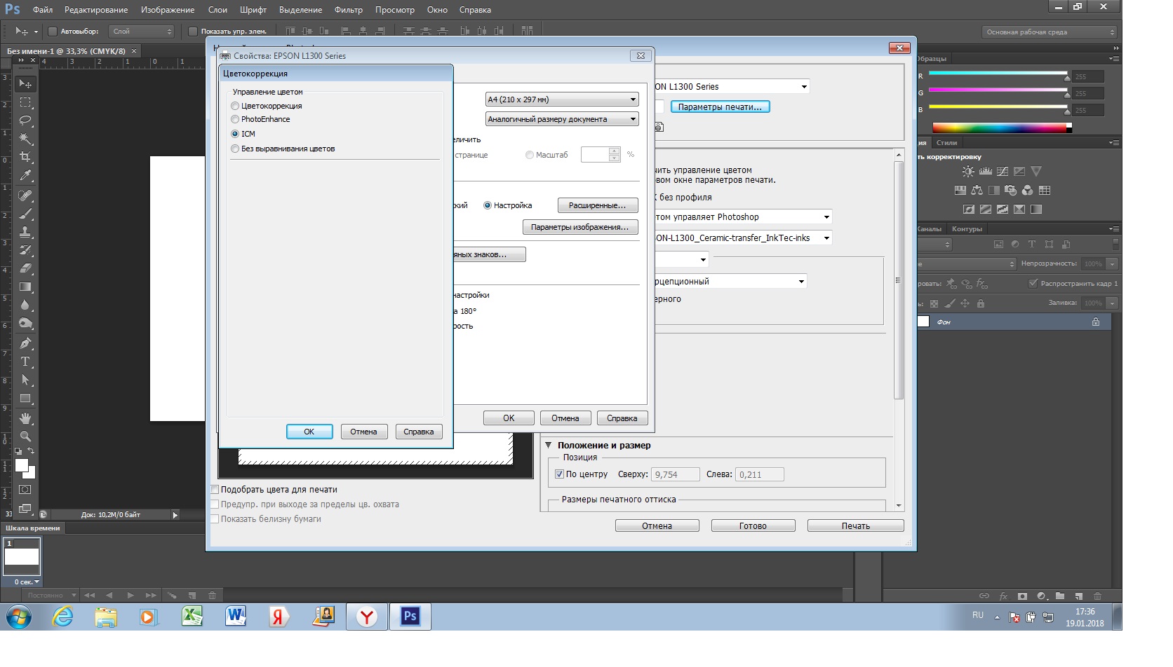

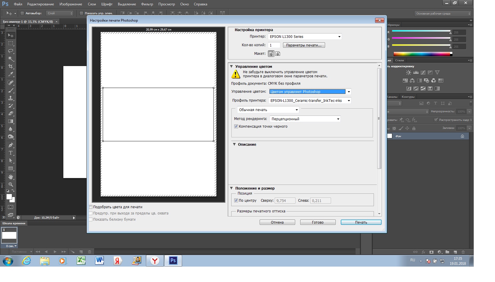

приветствую всех!
случилась такая проблемка.
L 1300 профиль под сублимацию брал выложенный drysha1494. все было норм , но в один момент на одних и тех же настройках, режимах печати и расходных материалах печать стала с сепией.
настройки такие от создания документа. выбор бумага/качество эпсон мэйт/высокое так было при описанных настройках с самого начала и в дальнейшем. не идеал, но во многом лучше чем двигать бесконечно ползунки. так стало сейчас. перепробовал разные комбинации изменений нет. лица красные. синий стал фиолетовым ну и т.д.
драйвера переустанавливал. профиль удалял и скачивал снова. документ создавал cmyk и rgb. устанавливал профиль по умолчанию и управление цветом принтером - здесь серые цвета сине-зеленые. выбор бумаги,качества, скорости - все без изменений. еще продумываю как версию испорченных чернил. на принтер попадают солнечные лучи. печатал мало. те чернила, что по шлейфу и в головке не подвержены были ультрафиолету и печатали нормально, но со временем в голову подтянулись "подтухшие". как бы проблема появилась не постепенно а сразу.
или же мои настройки не правильные и мне как-то удовалось избежать проблем?

роман, если вы ставите, что "цветом управляет фотошоп", то в драйвере принтера нужно ставить "без выравнивания цвета". И цветовой режим RGB по идее нужно ставить.

Kingoff писал(а):роман, если вы ставите, что "цветом управляет фотошоп", то в драйвере принтера нужно ставить "без выравнивания цвета". И цветовой режим RGB по идее нужно ставить.
пробовал такой вариант тоже. изменений нет. и где можно посмотреть как правильно нужно выводить на печать от создания документа до кнопки "печать"? может как-то изменит ситуацию.

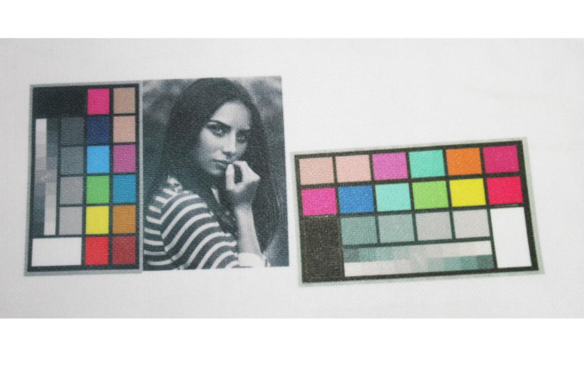

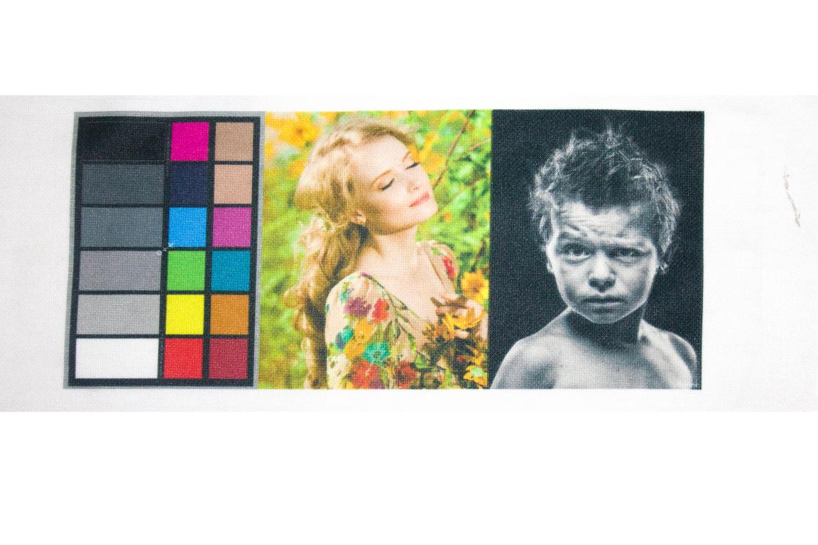

отпечатки сделаны в одинаковых настройках и режимах. цветом управляет принтер. в расширенных icm.
левое изображение палитра и девушка после замены чернил, спарва до замены. отпечатки сделаны в одинаковых настройках и режимах. до замены играя с настройками была либо сепия, либо синева. вывод: протухшие чернила.

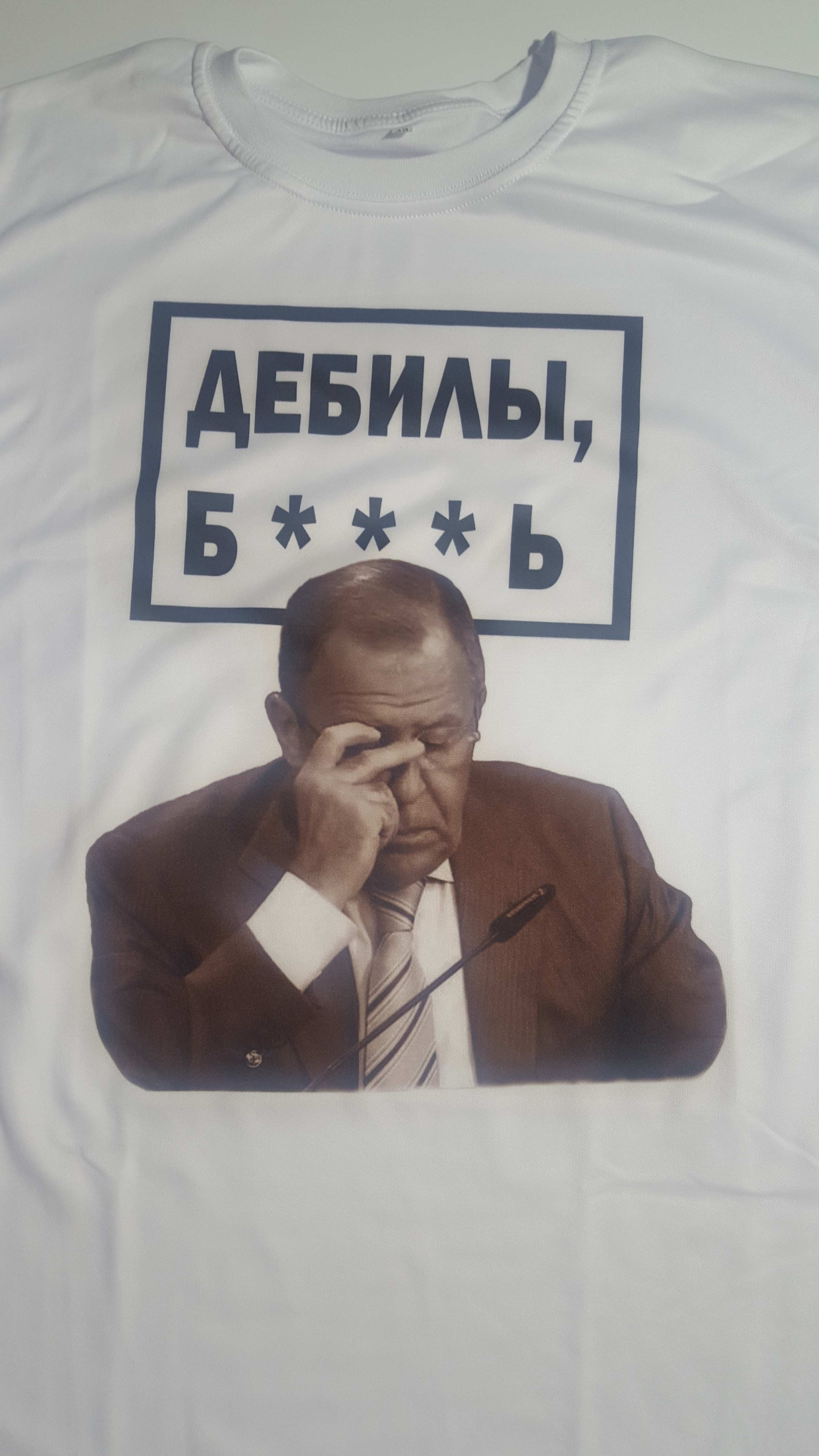

Добрый вечер. Подскажите по цветопередаче... Взял картинку, в фотошопе создал макет в градации серого, внес картинку, обработал, добавил надписи. После переноса на майку картинка стала в градации коричневого, а надпись как и на картинке черная. Может я что не так сделал при создании макета? При печати цветных изображений все цвета совпадают. Принтер Т26.
