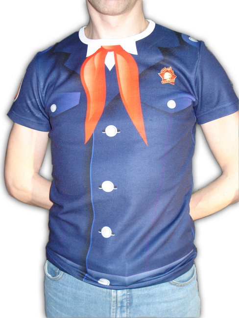

Лично я собирал изображение из двух листов А4. Нормально получилось, тут главное точно угадать с рисунком.

Нашёл в интернете, может кто и не видел.
