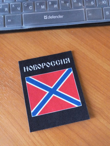

В тему о шевронах. Кто-нибудь может предположить или может знает, что за материал используется?
http://img-fotki.yandex.ru/get/9165/971 ... fe4_XL.jpg

hulkey основа (с перфорацией) - ткань для спортивной формы.
нашивка - любая ткань, на которую возможен перенос.

нашивка очень похожа на субли сатин (http://forum.sublimaster.ru/viewtopic.php?f=8&t=455) с частичной вышивкой по отпечатанному и прошивкой края
