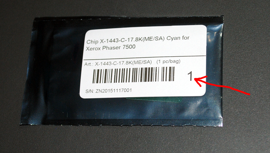

Mike75Mike75 Когда я для своего маленького ксерокса покупал,то ничего там написано не было,номер региона знает только продавец,у них на пакетиках с чипами написано маркером и все.
Принтер Xerox Phaser 7500
Непрочитанное сообщение СублиМастер » 05 сен 2016, 11:43
Mike75 писал(а):Читал что для Xeroxa 7500, купленного в России и чип должен соответствовать региону, якобы №3
По-моему, не так. Для России, как для Европы регион должен быть №1. На моих точно 1 стоит. Брал в Чипкарте. Чипы 100% подходят.
Непрочитанное сообщение dunduk60 » 05 сен 2016, 13:44
3 тоже для нас подходит
