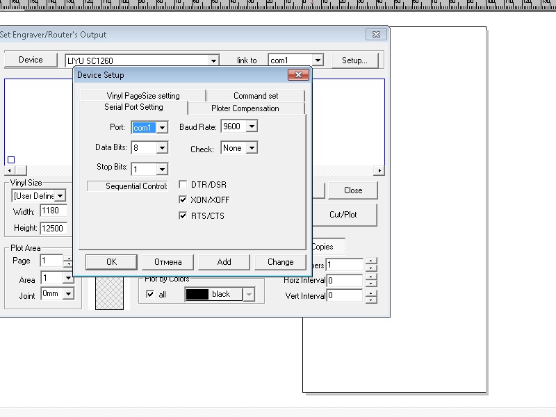

SpaRKS
Сообщения: 557
Настоящее имя: Семён
Откуда: Красноярск
Плоттер помогите
Непрочитанное сообщение SpaRKS » 01 мар 2014, 12:31
тоже через Арт Кат режу.
вот настройки
