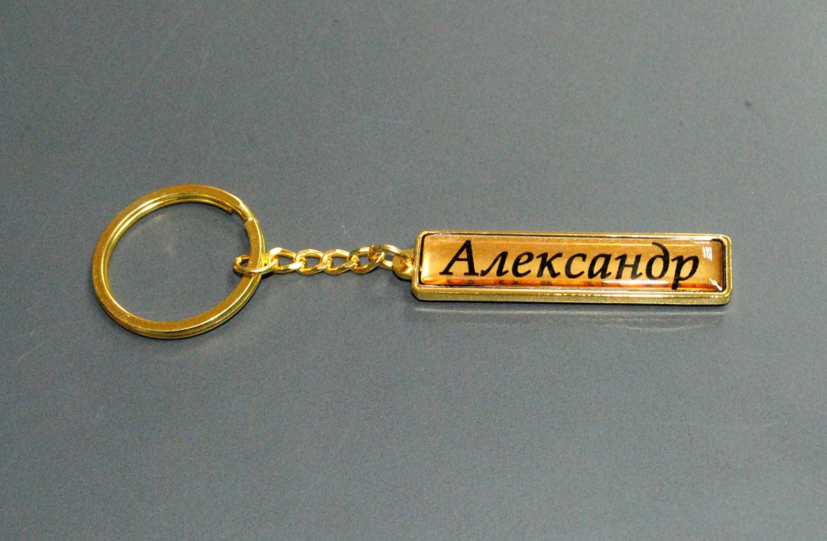

Денис Алексеевич писал(а):Chernov лазер? А обрезки? Не выше ли стоимость нежели железячку шлепнуть? Исхожу из времени на изготовление минут 5-15 от заказа, а не "завтра приходите"
струя. но чет мне понравилась идея лазером запечатывать =)
дрюкаться позиционировать сублимашку... да и покрытие может быть паршивое. мы переделывали клиентам сублимационные (не наши) брелки на наши, т.к. изображение "текло".
Брелоки для сублимации в виде гос.номера авто
Непрочитанное сообщение Денис Алексеевич » 26 июл 2018, 16:45
при сноровке дрюканий нет, при норм качестве заготовок нет брака. Носятся года по 2 с линзами, только железо всё ушатанное становится от ключей.
Непрочитанное сообщение Денис Алексеевич » 26 июл 2018, 17:25
я думал над бумагой/пленкой но только в случае порезки плоттером. Т.е. делаешь макет с метками, и постепенно в нужном месте на листе допечатываешь только цифры (метки отпечатаны при первой печати) и в нужном месте оставляешь контур для резки и в путь. Все бы красиво, плоттер попадет, а вот принтер - нет ( На такой мелкой работе разлет даже в пол мм. виден.
Нужен принтер, печатающий по меткам :D

Могу обяснить почему захотел этим заниматься , можете попытаться отговорить :)
Приехал недавно в англию , поработал немного , приобрел себе аппараты под сублимацию.
На данный момент занимаюсь только майками, удивительно что клиент есть. (не всегда - как бы хотелось :) )
Главное спамить на форумах , ту на семейнах форумах ведутся :)
Брелоков сдесь , такого типа я еще не видел , если и были то 15$.
Есть плоттер , заливать думаю сам , видел в инете жидкость копия линзы .
Делов то залить на прозрачную самокеющую пленку .
Есть советы ?
P.S думал на счёт виниловой пленки , какие минусы ? Сначало вырежу плотером - потом на бумагу заготовки

sergejs писал(а):можете попытаться отговорить
Зачем отговаривать? Если это будет Вам деньги приносить, зачем отказываться?
Вариантов исполнения несколько. Я по началу тоже под линзу бумагу со струйника клеил. Теперь только металл. Белые без линзы хорошо идут. "Золото" только с линзой. Царапины на нем сильно заметны.

Chernovя на лазерном делал , лист вроде резал на А6 или А5 формат и все сделал один отрезал полоску потом еще этот же лист пока принтер сможет его брать

СублиМастер 2 вариант из под струйника?
Непрочитанное сообщение СублиМастер » 29 июл 2018, 21:05
sergejs писал(а):СублиМастер 2 вариант из под струйника?
Нет, оба метал. Под "золотые" заготовки идет своя желтая мет. пластина.

Я тоже делаю на самоклейке на принтере а потом линца сверху, но мне не нравится. Посоветуйте поставщика где весь брелок металлический, что бы качество было нормальное. А то белые брали, после печати бумага липнет так, что потом не отмыть.
