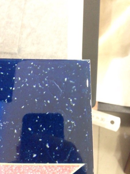

Обратил внимание: на плитке от "Корпорации Зла" до десятка каких-то "марашек" типа песчинок прилипших. Это брак или такое у всех поставщиков. Назревает большой заказ на панно в ванну, не хочется краснеть.

Получил ответ от Знака. Брак, но менять в течение 2 недель.

поддерживаю БРАК!
