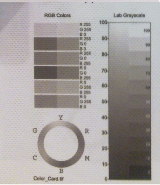

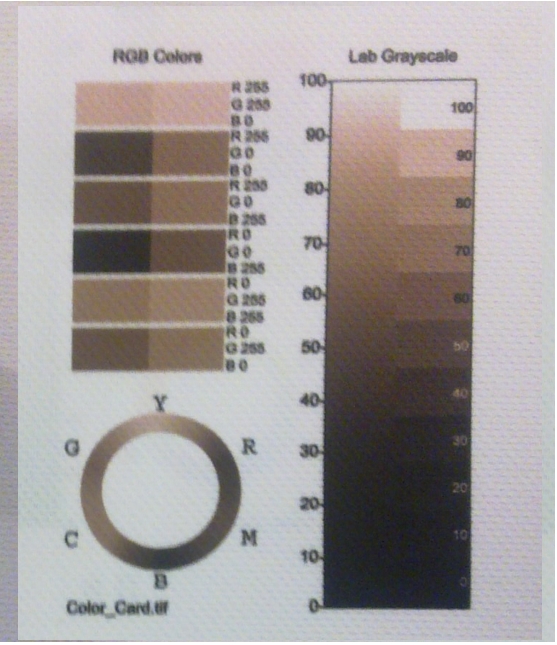

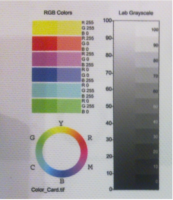

Обратил внимание, что тень от объектов при печати не чёрная, а коричневая. Да и чёрно-белые фото получаются не чёрно-белые.
Методом экспериментов выяснилось следующее.
Печать цветного изображения:
Цвета в норме.
Переводим в градации серого 16 бит:
Получаем вместо чёрного коричневый.
НО, если перевести серый 8 бит, цвет не уходит:
Печать из Corel X4. В чём может быть проблема?

СублиМастер, иногда люди приносят ЧБ фото или картинки и просят напечатать. Оно даже если полноцвет 24 бит по формату, но черно-белое по факту, то на выходе получается коричневое.
Можно, конечно, переводить в восемь бит, но теряем в качестве изображения, а оно и так не всегда на высоте.
Опять же, тень невозможно сделать в кореле к той же надписи какой-нибудь. Получается не тень, а коричневая грязь :( . Да и просто не люблю, когда что-то не работает как надо. Моя лень не позволяет мне допускать чего-то наполовину. Либо делать, либо не делать. :x
