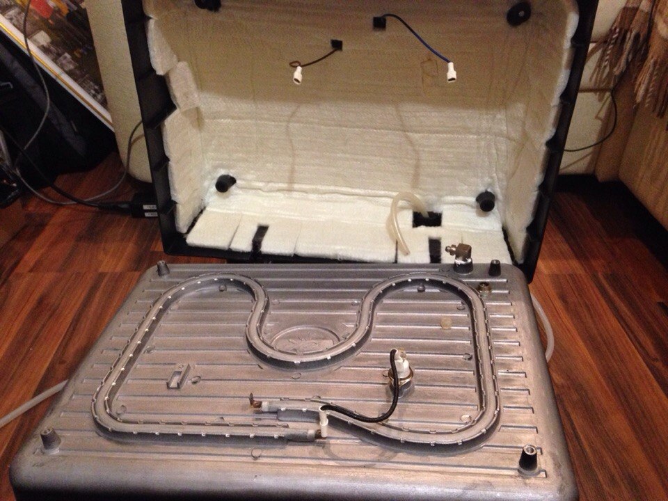

Проблема:
Включаю пресс, ставлю время и температуру. Кладу чехлы под мембрану. Жму вакуум и...вакуум не создается. Мембрана целая, прокладка на месте, из трубки воздух выходит, сзади пресса компрессор работает, трубки не перебиты, НО стрелка не поднимается выше желтой зоны.
Предварительные методы решения проблемы:
Как настоящий начинающий мастер-ломастер я дожидаюсь 9 утра понедельника и в 9.01 с вопросом "Почему не работает???!!!" звоню поставщику своему. Так соответственно никто не фига не знает, но говорят, что плата какая-нибудь сгорела, либо компрессор сгорел. У меня начинается дергаться глаз и я мысленно считаю сумму для закупки запасных деталей :shock: Вот. Но вы не бойтесь. Я теперь все вам расскажу и покажу. :D
Конкретные шаги по устранению проблемы.

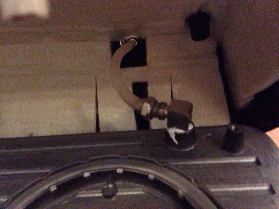

После беседы с техником конкурентов проблема была понята. Предварительные диагноз - трубка, который засасывает воздух из емкости, в которую мы кладем чехлы и т.д. с внутренней стороны либо оторвалась, либо вылетела из креплений.
Шаг 1.
Откручиваем нижнюю часть обивки. Обращаю ваше внимание, что резиновые наболдашники легко открываются плоской отверткой, а вот винтики уже крестообразной. Не делайте резких движений, после того как открутите все 4 болта аккуратно снимаем крышку.
Шаг 2.
Не делайте резких движений, после того как открутите все 4 болта аккуратно снимаем крышку. Сразу полностью она не откроется т.к. там будут два проводка, которые подключены к тэну. Аккуратно их снимаем. И получаем такую картинку.
Шаг 3.
Как Вы увидели, верхний правый угол - трубка оторвалась от крепления. Мы отвинчиваем шайбу, удаляем остатки трубки с креплений, далее целую трубку просовываем в шайбу и одеваем на трубу и закручиваем шайбу. (Друзья, понимаю какой бред написан, технически не верно говорю, но уж извините. В детстве технические вопросы обошли меня стороной и сейчас стараюсь наверстать) Должна получиться такая картина.
Шаг 4.

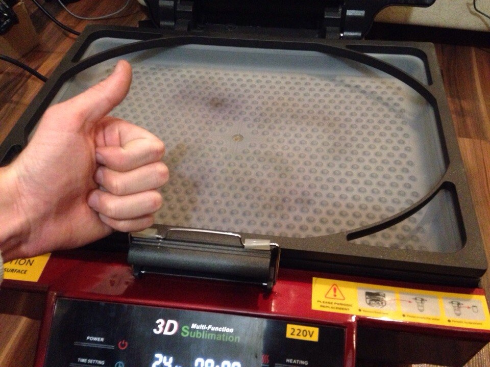

Трубку соединили. Теперь аккуратно подсоединяем контакты к тэну, закрываем крышку, закручиваем болты и вуала! :yahoo:
По времени заняло минут 15. Из инструментов - плоская и крестообразная отвертка. Надеюсь в будущем это поможет вам самостоятельно исправить небольшие и, как я понимаю, довольно частые поломки.

:yahoo: :good: :yahoo: Большое спасибо твой опыт выручил меня, была такая же поломка, если бы не ты разбил бы его на фиг....))))

Дело в том что у меня стрелка доходит до красной, и он прижимает, но не так как раньше, небольшая прослойка остается.

Была проблема - выбивался автомат в щитке при включении в сеть пресса. Могло выбивать сразу, мгновенно, а мог часами работать и потом выбить. Проблема решилась. Сняв нижний нагревательный элемент (как показано на фото выше) обнаружил что один провод касался нагревательного элемента и подплавился. и периодически коротил на корпус. Заизолировал и спрятал этот фрагмент под термоизолятор. Пока полет нормальный :)

Свою проблему я решил, поменял мембрану и всё стало как раньше. :yahoo:
