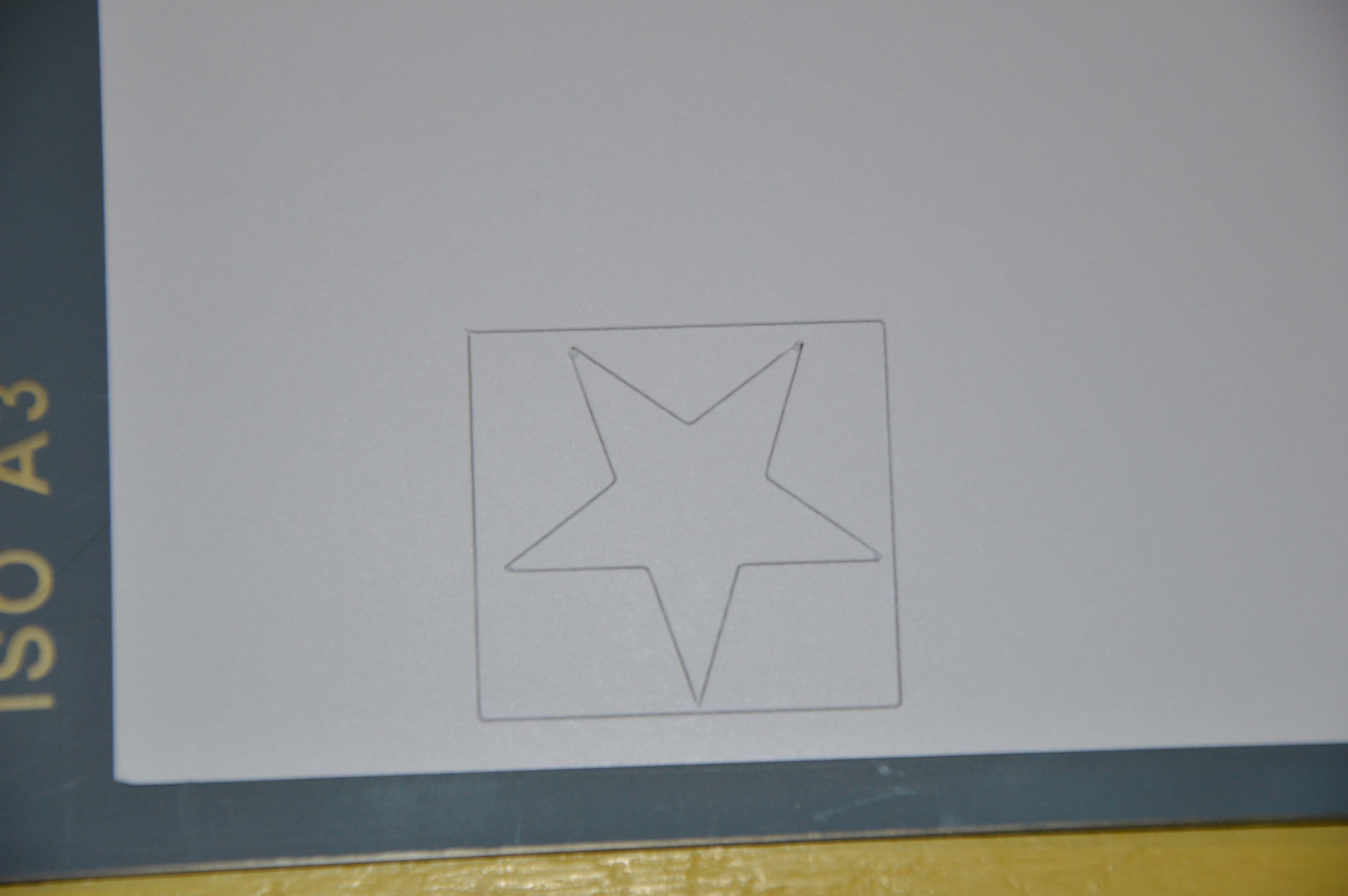

Здравствуйте! стал облодателем данного плотера. Решил запустить тестовую резку.Выступ ножа сделал 0,5мм . скорость и давление не трогал. Нож задирает бумагу совсем немного. кто является обладателем подобного плоттера и может рассказать и подсказать настройки для резки бумаги в дальнейшем от этого и буду отталкиваться для резки пленок и тд. Инструкций никаких нет.

Вот и разобрался! Инфа для новых владельцев данных плоттеров
Для корректной работы с лазерным позиционированием режущего плоттера List Mini мы рекомендум всем пользоваться специальной программой, которая входит в комплект поставки. В этой программе нанесены метки позиционирования автоматически, также в ней есть специальные функции корректировок. Или если вам необходима работа из Corel? тогда необходимо произести настройку меток позиционирования следующим образом:
1. Рисуете на странице Corela в одном углу перекрестие, в другом- линии.
2. Под ними в произвольном месте рисуете квадрат.
3. Печатаете на принтере соответствующий формату вашего режещего плоттера А3 или А4.
4.Позиционируете бумагу по метка на плоттере и вырезаете.
5. Вырезаемый квадрат сместится в определенном направлении относительно заданного квадрата.
6. Далее необходимо измерить смещение по осям X и Y.
7. И в Corel необходимо соответственно сместить метки позиционирования на измеренную величину.
8. Сохраняете файл с уже откорректированными метками. Таким образом вы настроите метки для всех файлов.

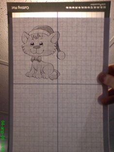

Описание процесса резки по напечатанному на режущем плоттере List Mini.
Сначала происходит печать самоклеющейся бумаги формата A4 или A3 из специального программного обеспечения, в котором уже есть необходимая нулевая точка. Эта нулевая точка пропечатывается на принтере.

Плоттер List mini A3
Для сквозной резки бумаги, картона или иных листовых материалов доступных для плоттерного ножа (например при производстве штучных открыток или коробочек) , можно использовать подложку с клеевой основой (кэриер), которая является недорогим и многоразовым расходным материалом идущим в комплекте с плоттером LIST Mini.
