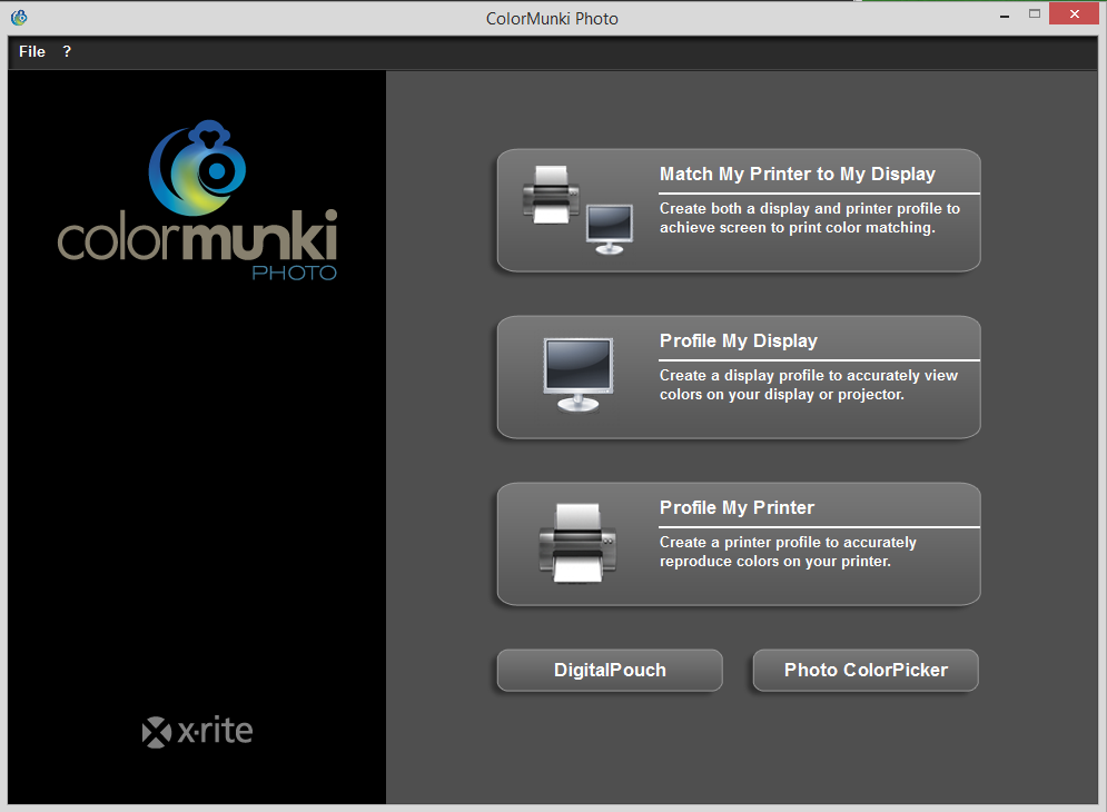

Решил принести немного пользы для общего дела. Перевел ПО X-rite ColorMunki Photo на Русский язык.
Скачать и как установить смотрите тут или читайте ниже.
Вступление
После покупки спектрофотометра X-rite Color Munki Photo, нашу радость может подпортить тот факт, что программное обеспечение данного оборудования не поддерживает Русский язык. Да да, Color Munki Photo переведен на 8 языков, но Русского там нет, точнее пока нет.

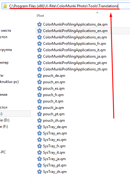

Файлы локализации находятся в папке Translations.

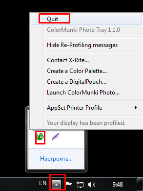

Вот туда то, и нужно поместить наши локализованные файлы. Перед локализацией, лучше закрыть программу и выгрузить ее из области уведомлений.

Копируем три файла из архива:
ColorMunkiProfilingApplications_ru.qm
pouch_ru.qm
SysTray_ru.qm
Копируем эти файлы по следующему адресу:
Для х32 ОС - C:\Program Files\X-Rite\ColorMunki Photo\Tools\Translations
Для х64 ОС - C:\Program Files(x86)\X-Rite\ColorMunki Photo\Tools\Translations

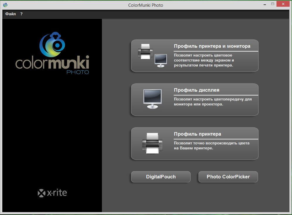

Запускаем программу color munki photo, радуемся Русской локализацией.

Непрочитанное сообщение СублиМастер » 08 май 2015, 13:03
knuklus
Евгений, спасибо, работает! :good:
